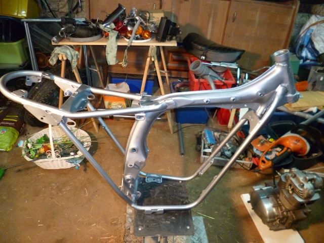

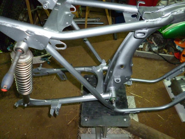

Pour ma repeindre le cadre de ma SL , j'ai utilisé le RAL 9023 (fine metal)
La teinte fine Metal étant trés proche de la teinte du gris ( clair ) des résés de Tls :
Voila mon cadre une fois peint :
J 'ai peint le cadre après l' avoir poncé et mis un apprêt antirouille .
J 'ai utilisé une peinture à l'eau ( nouvelle norme oblige ) Ral 9023 recouverte de 2 couches de vernis PU résistant aux UV et à l' essence.
Et La SL términée.
