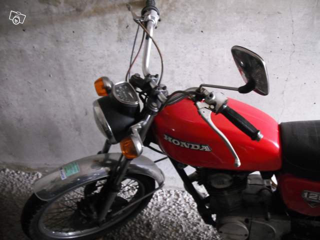

Salut les monomaniaques,
Je suis tombé sur cette annonce :
Honda 125 cb Mise en ligne par christine le 8 mai à 10:31
Interrogations sur les routières Honda des années 70 -moto010
Interrogations sur les routières Honda des années 70 -moto011
Prix : 400 €
Ville : 33260 La Teste-de-Buch
Année-modèle : 1975 Cylindrée : 125 cm3
N'a pas fonctionné depuis 2 ans, à acheter dans l'état, prévoir remorque, selle refaite
Je n'arrive pas à reconnaître les différentes routières de cette époque chez Honda. Autant sur les trail, c'est simple : SL, XL, XLS, XLR..., autant je nage sur les monos et bi routières!
Y a-t-il un site ou des sujets que je n'ai pas trouvés ici, relatant l'historique des modèles avec leurs différences. Par exemple, pour celui en photo ci-dessus, je ne pige pas le simple compteur tachygraphe et l'absence de compte-tours comme sur la S3! D'abord est-ce bien une CB S? Et que signifie ces sigles?

Salut Cousin RV !
A mon avis, c'est bien une CBS, remaniée au niveau peinture, à laquelle il manque la partie inférieure du carter de chaine, avec apport d'autres pièces: amortos, frein à disque...
En ce qui concerne un site qui détaille les différents modèles, ben, je ne sais pas.

J'espère ne pas dire de bêtises.
La première est une CBS, avec le compteur dans le phare.
Même moteur que la SL, frein à tambours d'origine ( sur la photo il y à un frein à disque, ça doit pas être d'origine, mais je ne connais pas tous les modèles ) et carter de chaîne.
Sur les différente photos, on voit les modèles avec le seul compteur ( dans le phare ou au dessus ) et le frein à tambour avant. A priori pas de carter de chaîne sur tous les modèles.
Sur les deux dernières photos, ce sont des CB S3 ( marqué CBJ sur le N° de série )
Moteur de la XL, plus péchu et surtout plus costaud, un compteur et un compte-tours au dessus, et le fameux frein à disque avant qui marche avec un câble, pas hydraulique.

Pour moi la première est une S1 version française qui a été bricolée...,
ensuite on a 2 S1 version US avec compteur séparé (décor différent de chez nous pour les 2), puis la S2 (en bleu) avec deux compteurs et disque (pas distribuée en France) et enfin la S3 telle que nous la connaissons aussi ici.

salut ta moto est bien une CB125S1 avec une fourche de CB125S3 et quelques pièces manquantes comme le bas de carter de selle.
Pour parler de la cb125S2, elle n'a jamais été commercialisé en France. Il y a eu la CB125S0 (réservoir blanc et rouge ou blanc et vert foncé avec globe de phare de la couleur du chassis, compteur dans le phare) ensuite la CB125S1 (en verte ou en orange uniquement en France, globe phare noir comme le chassis, compteur dans phare) et ensuite la CB125S3 (en rouge ou en bleu, compteur et compte tour en dehors du phare, fourche avec frein à disque, moteur différent des S0 et S1 plus puissant avec soupapes plus grosses et culasse différente, carbu plus gros).
Sinon la S0 et S1 sont quasi identique à part le look plus vintage de la S0 (bi couleur avec les ailes Honda). Sur la S1 tu as la poignée de stationnement pour la mettre sur la béquille, la selle est différente (1 baguette qui fait tout le tour comparer à la S0 ou tu en as 2 de chaque coté).Moteur identique entre la S0 et S1, pot d'échappement identique (pot en trompette spécifique pour la France et introuvable en neuf de nos jours. Les carters latéraux de la S0 et S1 sont différents: la S0 les carters sont plus triangulaire que la S1 ou les carters sont trianqulaires mais plus arrondis, les stickers de la S0, il y a un 125 dessus avec 2 barres blanches, sur la S1, c'est un écusson en relief gravé en métal 125 avec les ailes dans un "diamant" orange.
Voilà les seuls nuances, je ne crois pas avoir oublier de différence entre les 2.
La S3 quand à elle, n'a rien à voir bien que certains ont mis un moteur de S3 dans une S0 ou S1 pour gagner en puissance.
