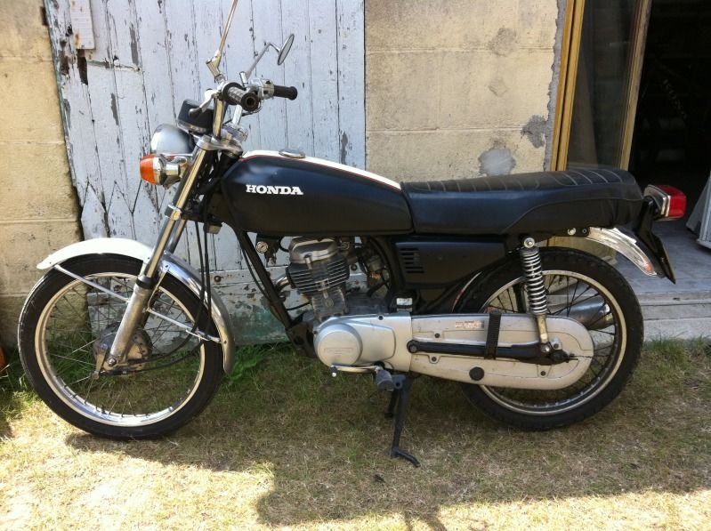

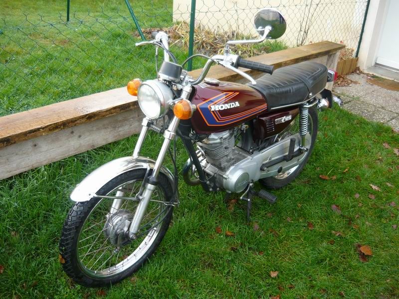

Voila la base de départ :
Transfo CG "streettracker fatbobber dustscrambler poêt poêt" 110
Désolé la photo n' est pas de moi, mais je n' ai pas de photos de la bécane d' origine Embarassed
Donc au départ c' est une Honda CG 125 E de 1982 couleur bordeaux que j' ai acheté sur un coup de tête il y a 6 ans.
Elle affichait 25000 KM au compteur, le moteur tournait parfaitement, il y avait juste 2 pocs sur le réservoir
et avait quelques point de rouille ainsi qu' une bonne couche de crasse...
Après un bon gros nettoyage, une vidange, un changement de bougie, un nettoyage des chromes, masticage plus nouvelle peinture des caches latéraux et du réservoir, ainsi que tous les réglages nécessaires... voila ou elle en était :

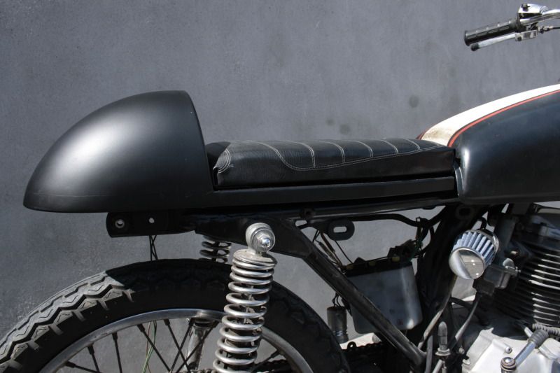

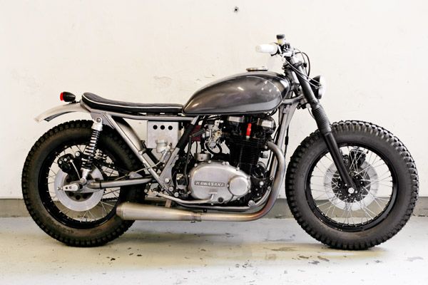

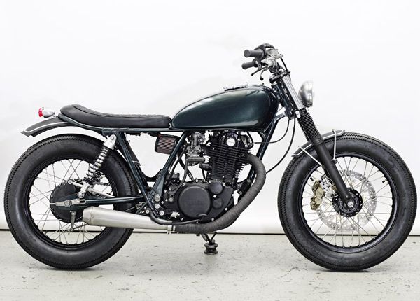

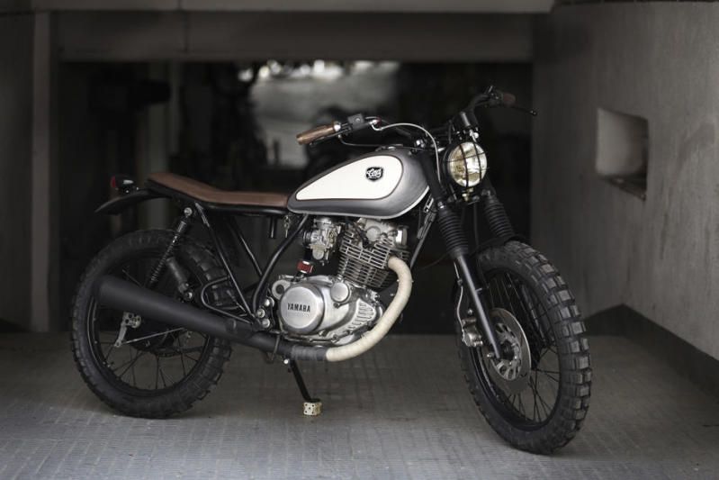

Allez, je vous mets quelques photos des réalisations qui m' ont servi d' inspiration pour mon projet, ce sera plus explicite :
Les Danois de Wrenchmonkees :
Transfo CG "streettracker fatbobber dustscrambler poêt poêt" Monk15_02
Transfo CG "streettracker fatbobber dustscrambler poêt poêt" The-other-yamaha-sr-_600x0w
Transfo CG "streettracker fatbobber dustscrambler poêt poêt" Monk10_01
Transfo CG "streettracker fatbobber dustscrambler poêt poêt" Monk06_01
Les espagnols de CRD Cream Motorcycles :
Transfo CG "streettracker fatbobber dustscrambler poêt poêt" 16_detalle
Donc je vais essayer de réaliser a peu près la même chose, mais sur un timono Honda de 125 cm3 !!! Shocked Oui, je sais, je mets la barre un peu haut.
Tant pis on verra bien, de toute façon c' est trop tard la transformation a débutée Wink

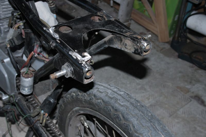

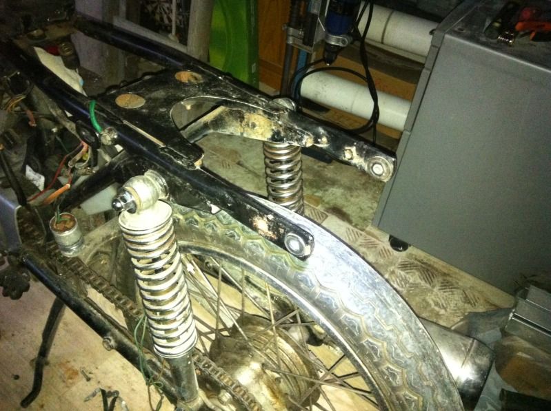

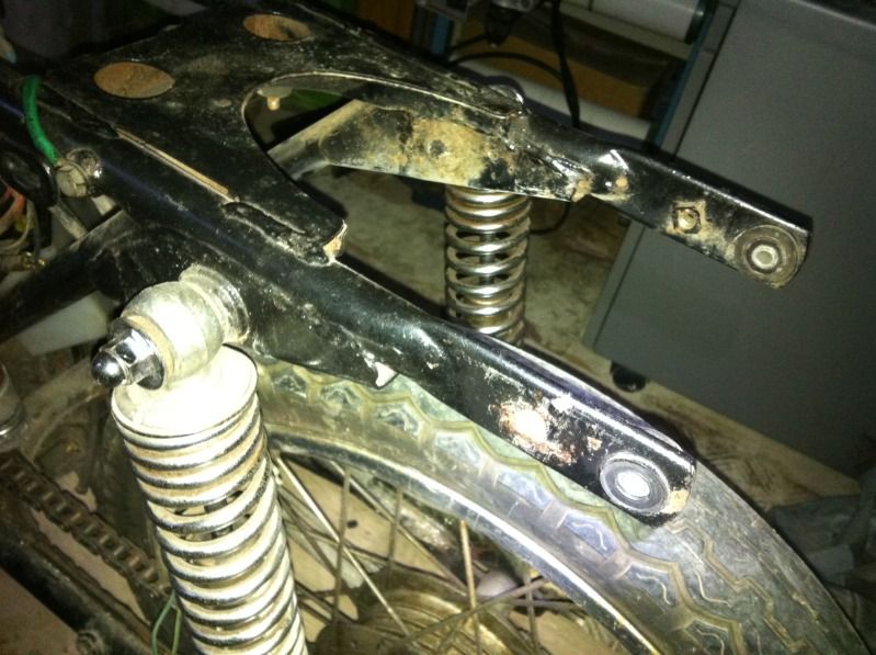

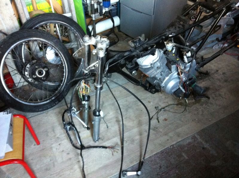

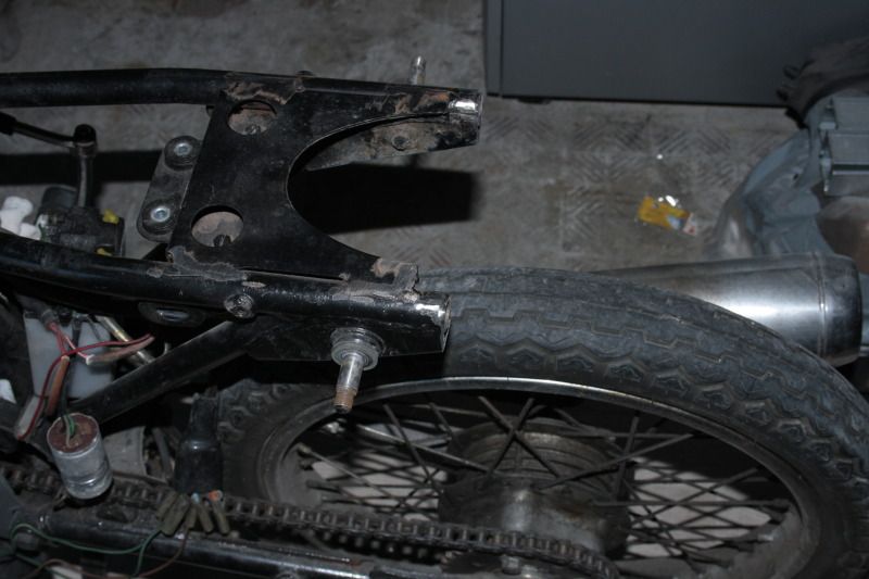

Alors après avoir démonté une bonne partie de la moto, je me suis attaqué a la boucle arrière qui est beaucoup trop longue :
Transfo CG "streettracker fatbobber dustscrambler poêt poêt" IMG_0888
Transfo CG "streettracker fatbobber dustscrambler poêt poêt" IMG_0890
Allez on coupe ce qui ne sert plus Very Happy :
Transfo CG "streettracker fatbobber dustscrambler poêt poêt" _MG_1378
Transfo CG "streettracker fatbobber dustscrambler poêt poêt" _MG_1379

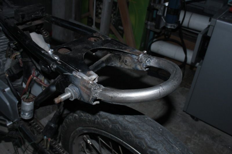

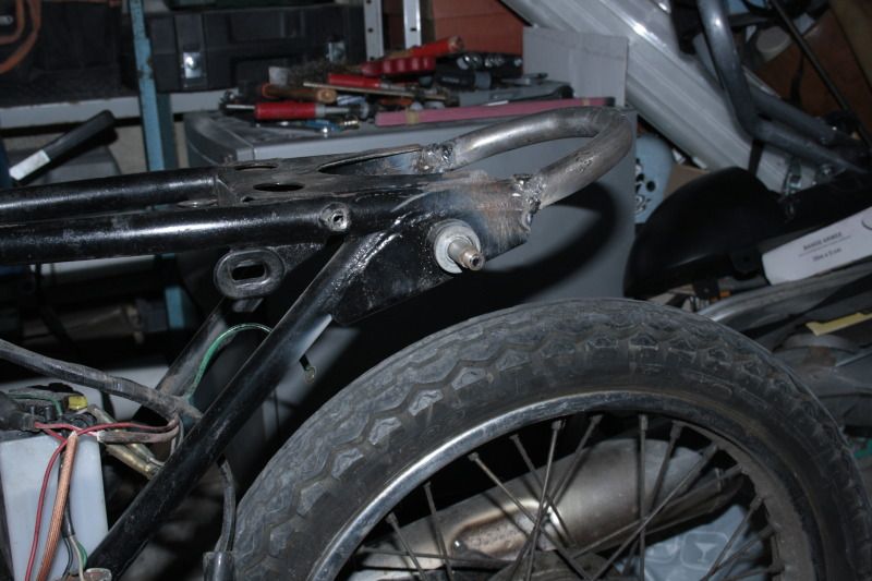

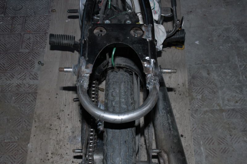

Ensuite, j' ai réalisé au taf 2 demi boucles avec un tube acier du même diamètre que les tubes de la bécane. Je l' ais est cintré avec une mingori, puis j' ai soudé les 2 demi boucles dans l' axe afin d' obtenir un demi cercle identique a l' entraxe des tubes arrières que j' ai coupé.
Une fois pointé a l' arc :
Transfo CG "streettracker fatbobber dustscrambler poêt poêt" _MG_1380
Transfo CG "streettracker fatbobber dustscrambler poêt poêt" _MG_1381
Transfo CG "streettracker fatbobber dustscrambler poêt poêt" _MG_1382
Ca me plait, c' est donc validé cheers

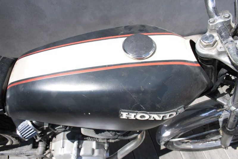

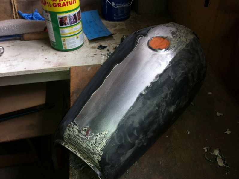

A coté j' ai aussi attaqué le décapage partiel d' une partie du réservoir, la bande blanche avec les liserets orange ne me plaisait plus Sad :
Transfo CG "streettracker fatbobber dustscrambler poêt poêt" IMG_0891
Allez hop, suite du démontage :
Transfo CG "streettracker fatbobber dustscrambler poêt poêt" IMG_0895
Transfo CG "streettracker fatbobber dustscrambler poêt poêt" IMG_0897
Oupsss !!! désolé pour la qualités des photos ( prise au téléphone Embarassed )

J' ai aussi nettoyé l' intérieur du réservoir, qui était bien crade, avec de l' essence et quelques poignées de boulons, de rondelles et de vis !!!
Le résultat est vraiment bluffant Shocked , comme neuf.

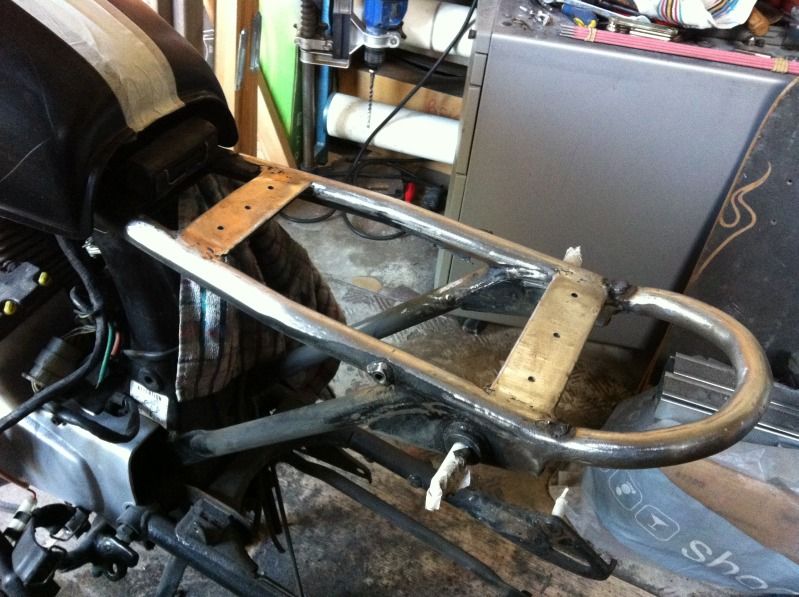

Allez hop, la suite de la boucle arrière une fois les soudures plus ou moins fini, et avant le meulage Razz ( pas facile avec un vieux poste a l' arc qui a une trentaine d' année Smile ) :
Transfo CG "streettracker fatbobber dustscrambler poêt poêt" IMG_0910
J' ai aussi viré le renfort d' origine entre les 2 tubes de selle qui était vraiment énorme et qui gênait en épaisseur pour le fond de selle, et viré les 2 petits supports arrières qui servent pour la fixation des caches latéraux.
Donc quelques coups de meuleuse après, j' ai ressoudé 2 renforts plus petit et légèrement en retrait.
Le renfort de devant servira pour le support de batterie et la selle, et celui de derrière pour la fixation du garde bout et de la selle :
Transfo CG "streettracker fatbobber dustscrambler poêt poêt" IMG_0911

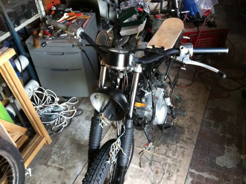

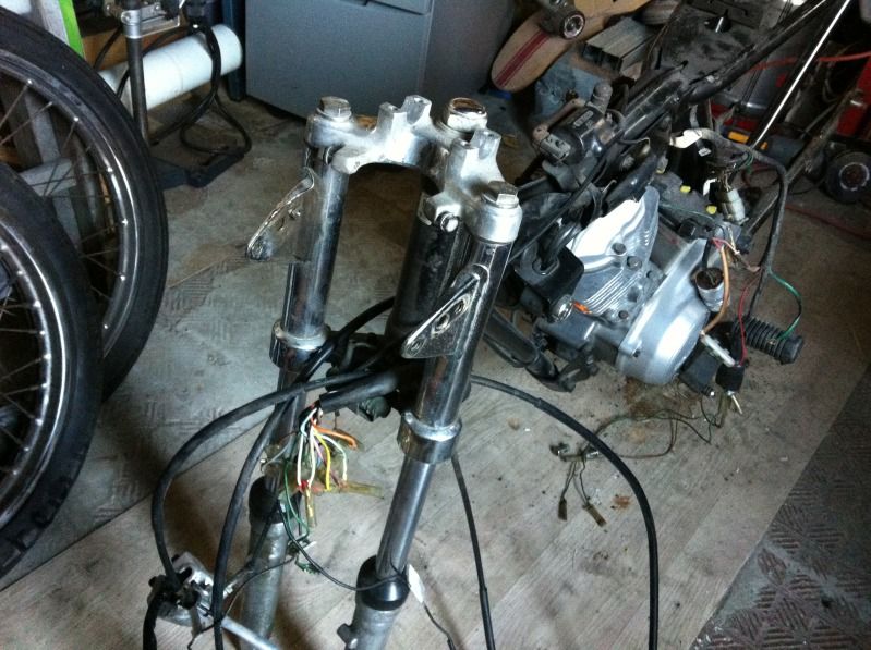

Après avoir démonté la fourche et les tés de fourche, je me suis rendu compte qu' il manquait un sacré paquet de billes dans le jeu de direction et de graisse Suspect
J ' ai donc tout nettoyé, repoli le té de fourche, repeint en noir brillant le té inférieur, regraissé et remis le nombre de billes, c' est marrant, ça tourne mieux Very Happy
Ensuite, vidange des tubes de fourche Shocked même constat, il manque pas mal d' huile.
Je refais donc le niveau avec 14ml d' huile de synthèse, après avoir poncé, dégraissé et repeint les tubes de fourche en noir mat.
Je remonte le tout, en posant les soufflets de fourche fraichement acheté :
Transfo CG "streettracker fatbobber dustscrambler poêt poêt" IMG_0907
Moi content, ça me plait cheers

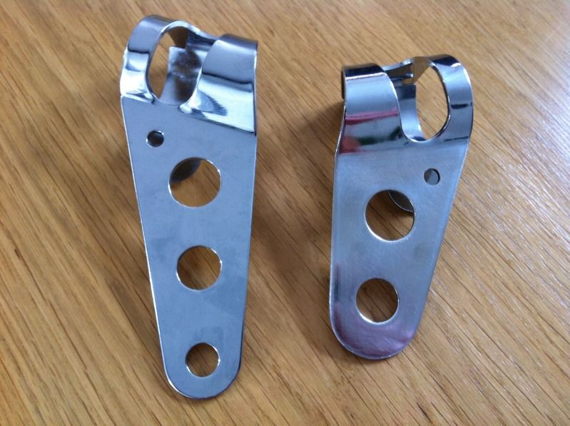

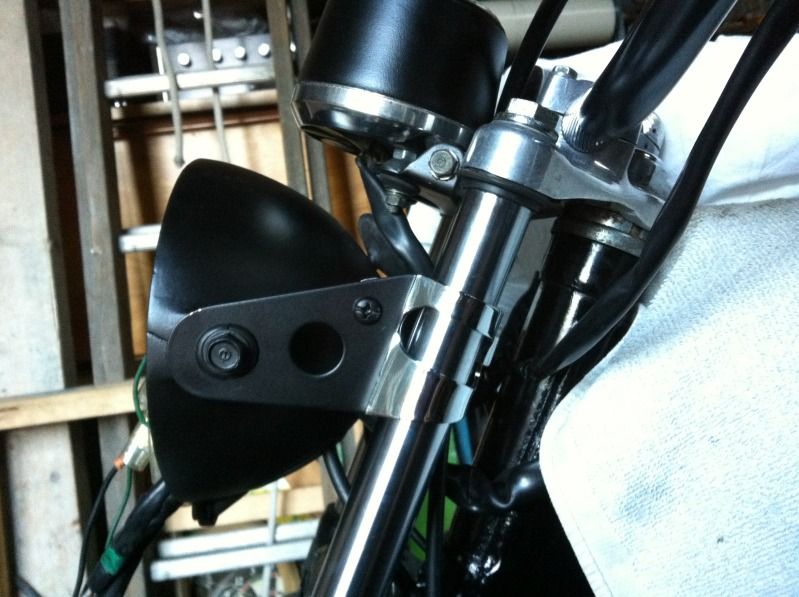

Je refixerais le phare d' origine avec des pates en acier acheté sur le net.

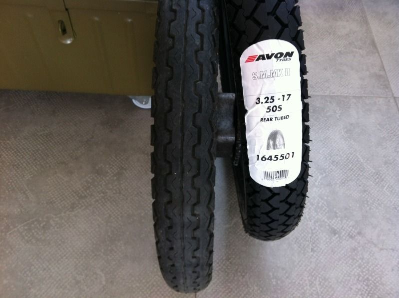

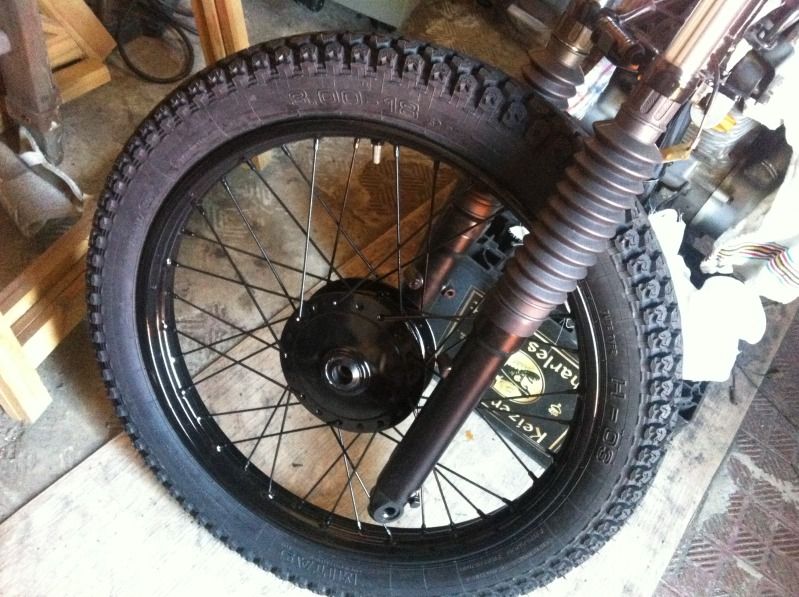

J' ai aussi nettoyé, poncé et repeint la roue avant en noir brillant. Mon idée est de jouer le contraste entre les noirs mat et les noirs brillant Wink
Le pneu ligné d' origine a été remplacé par un plus gros, un Mitas H-03 en 3.00 X 18, je me suis d' ailleurs bien amusé a le mettre en place Suspect , mais le résultat est top !!!
Transfo CG "streettracker fatbobber dustscrambler poêt poêt" IMG_0909
Merci a MKSIM pour les infos sur la taille des boudins Wink
Une fois la roue remontée, et le nouveau guidon couleur titane en place après l' avoir légèrement diminué :
Transfo CG "streettracker fatbobber dustscrambler poêt poêt" IMG_0913

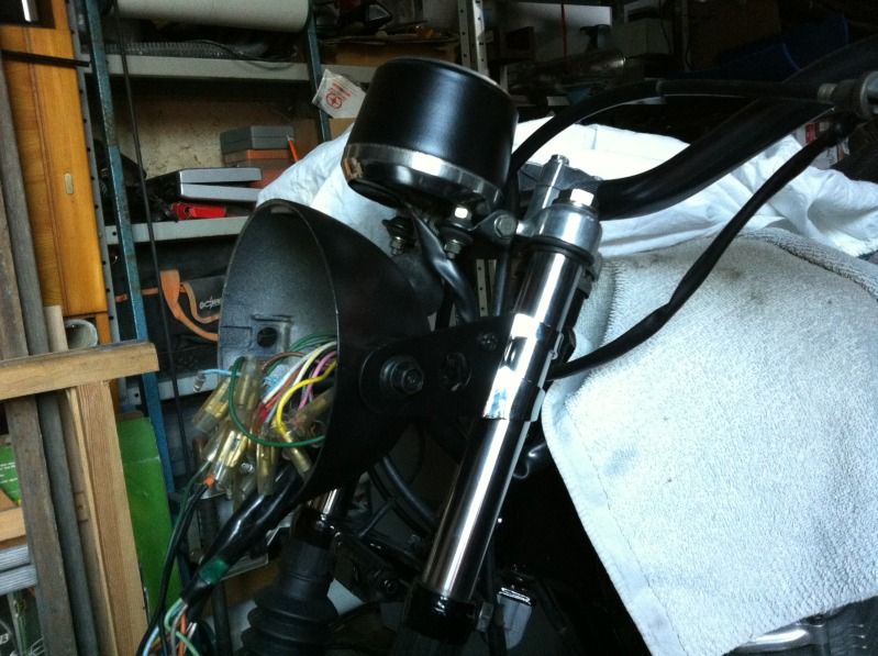

La suite en images, avec la repose des commandes sur le nouveau guidon après un léger polissage.
J' ai reposé le compteur mais en inversant son support pour le redescendre un peu.
Cable de frein OK
Cable de compteur OK
Cable d' embrayage OK ( mais surement a revoir, il est dur a embrayer Evil or Very Mad )
Cable d' accélérateur OK
Transfo CG "streettracker fatbobber dustscrambler poêt poêt" IMG_0915
Le bol de phare est repeint en noir mat, ainsi que le compteur et son support.

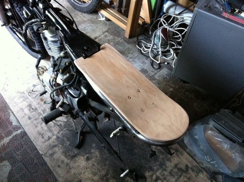

En arrière plan vous pouvez deviner le début de mon assise de selle, qui n' est autre qu' une ancienne planche de SKATE !!! Laughing
Je veux tout réaliser moi même, donc la selle aussi !!! c' est pourquoi je voulais une assise de selle en bois pour pouvoir bien agrafer le skai.
Cette vieille planche de skate trainait dans mon garage, et elle a le même angle que la boucle arrière de la moto... elle a donc subi les assaults de ma scie sauteuse !!! Laughing
Transfo CG "streettracker fatbobber dustscrambler poêt poêt" IMG_0916
Transfo CG "streettracker fatbobber dustscrambler poêt poêt" IMG_0918
Sur la dernière photo, l' arrière du cadre est fini et prêt a peindre.
Mais je me suis rendu compte que l' assise de selle était trop fine, ça cassait un peu la ligne avec le réservoir plutôt imposant, et une fois finie, la selle aurait manquée de confort Mad
Je l' ai réélargi, puis fibré avec de la résine polyester et de la fibre de verre... après 2 couches de résine, un léger ponçage et un apprêt blanc :
Transfo CG "streettracker fatbobber dustscrambler poêt poêt" IMG_0931
Assise de selle OK

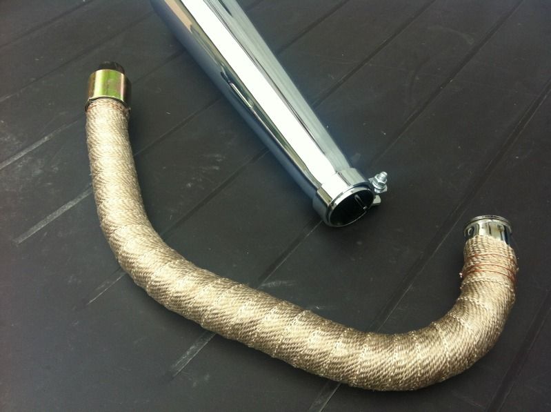

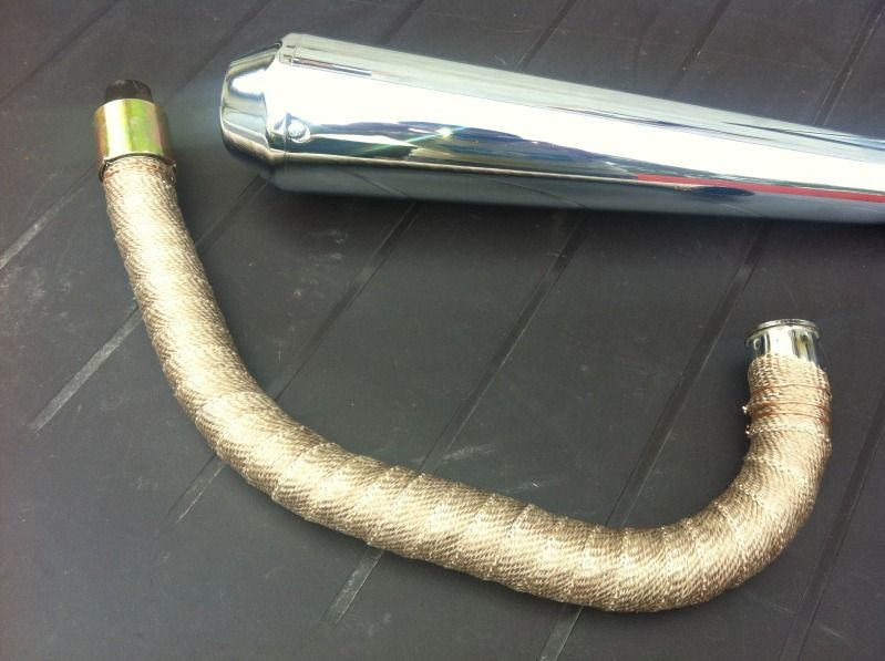

Ensuite je me suis attaqué a l' échappement, qui a subi lui aussi une cure d' amincissement :
Transfo CG "streettracker fatbobber dustscrambler poêt poêt" IMG_0923
Transfo CG "streettracker fatbobber dustscrambler poêt poêt" IMG_0924
J' ai juste coupé l' ancien silencieux, que j' ai remplacé par un plus court, et aussi beaucoup plus vide ( je pense que les voisins vont moyennement apprécié les décibels lâché par ce nouvel échappement Laughing )
J' ai aussi "momifié" le tube d' échappement avec cette fameuse bande thermique... euhhh !!! comme MKSIM, juste une question esthétique Wink rien d' autre...

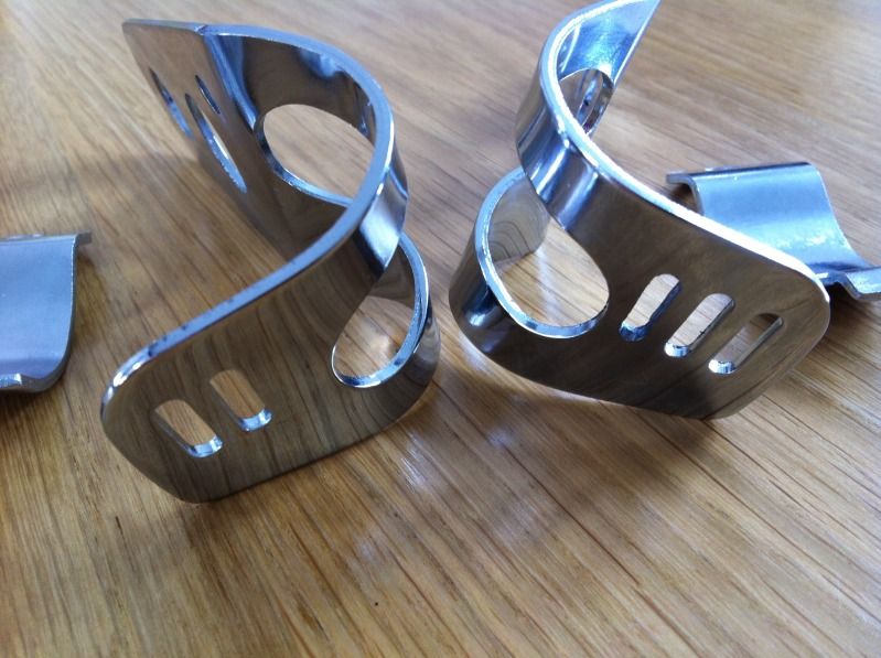

J' ai aussi reçu mes pattes de phare commandé sur le net... dommage, le diamètre du haut de fourche est trop petit Suspect
Pas grave, je bidouille un peu et tout rentre dans l' ordre :
Transfo CG "streettracker fatbobber dustscrambler poêt poêt" IMG_0999
J' ai rajouté une troisième lumière ( visible sur la patte de droite ) afin que la patte s' adapte au diamètre de ma fourche...
Arrfff !!! elles sont aussi un peu trop longue... après avoir joué de la meuleuse et de la lime, voila le résultat :
Transfo CG "streettracker fatbobber dustscrambler poêt poêt" IMG_0998
Plus que la deuxième a faire Wink
Après un coup de ponçage, et un coup de peinture noir mat, les pattes sont enfin en place :
Transfo CG "streettracker fatbobber dustscrambler poêt poêt" IMG_1032
J' ai donc peint la partie coté bol de phare, et laissé la partie chromé coté fourche... juste pour que ce soit plus discret, et qu' on ne voie pas que les pattes.
Pattes de phare OK cheers
Ca avance doucement, mais ça avance Very Happy

Message  eldorado Mar 7 Aoû - 22:13
Mine de rien, 90's, tu as le souci du détail...
Bon, on passera sur la "momification" du tube... Wink

Message  90's Mar 7 Aoû - 22:44
Merci eldorado,
c' est vrai que j' ai le souci du détail, j' aime les choses bien faites... du coup c' est compliqué parce que je ne suis jamais réellement satisfait de ce que je fais !!! Ehehe Wink
Pour l' échappement je pense qu' une fois monté ça devrait plutôt bien rendre... euhhh !!! juste esthétiquement bien sur !!! Very Happy

Je ressort une partie des cables électriques... ça va être sympa a retrancher tout ça Suspect

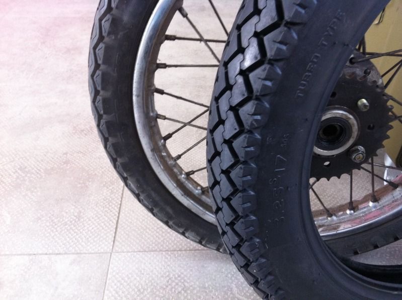

Entre temps j' ai reçu mon pneu arrière, qui n' a plus rien a voir avec l' ancien Very Happy
Transfo CG "streettracker fatbobber dustscrambler poêt poêt" IMG_0995
Transfo CG "streettracker fatbobber dustscrambler poêt poêt" IMG_0997
J' ai pris un Avon S M MK II en 3,25 X 17, qui devrait changer radicalement la tenue de route et le look de la bécane cheers

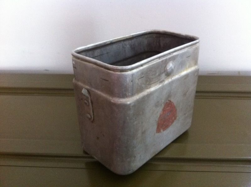

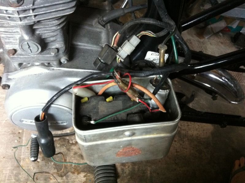

Pour une question pratique et de budget, je décide de garder la batterie d' origine...il me faut donc un bac pour ranger tout ça !!!
J' ai commencé a en réaliser une en alu mais avec tout les pliages ça ne ressemblait pas a grand chose Mad
Et la je me souviens avoir vu sur le net la réalisation d' un bac a batterie a l' aide d' une gamelle de l' armée !!! Et hop, un petit tour sur "le bon coincoin" et voila la bête :
Transfo CG "streettracker fatbobber dustscrambler poêt poêt" IMG_0992
Transfo CG "streettracker fatbobber dustscrambler poêt poêt" IMG_0993
Pour l' instant j' ai juste coupé l' ance de la gamelle, mais je vais ensuite la couper en hauteur, et l' ajourer un peu avec quelques trous Wink
Tout les éléments seront maintenus avec de la mousse néoprène sur les bords.
