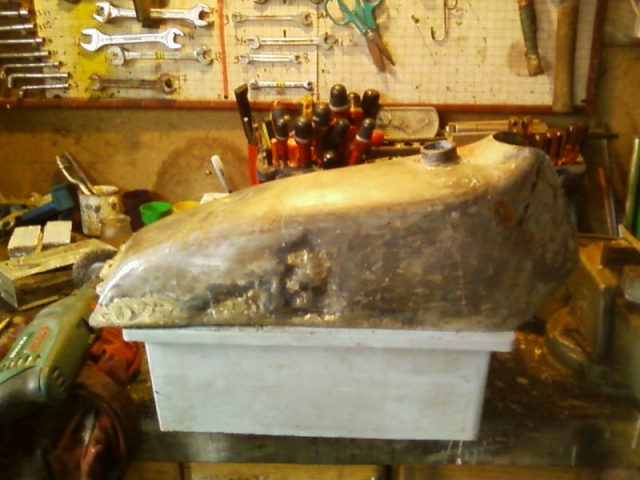

Un petit topo sur le résé:
Le voici quand mon copain de Dordogne l 'a récupéré.
Pas bien jojo !
Il a donc commencé à travaillé dessus.
Trés , scientifiquement , il a vérifié avec un aimant que c'était bien un résé en acier .
Puis , il est passé aux grands moyens :
Décapage chimique :
Puis ravalement à la truelle et à la spatule.un vrai travail de maçon.
L 'ancien proprio , l'avait réparé à la résine aprés avoir bouché les trous à la brasure.
Pas trés fin comme boulôt.
Aprés le décapage , et un léger ponçage mon copain a essayé de lui rendre figure humaine avec de la résine Sentofer.
Je me demandais ou , mon copain avait trouvé son outil professionnel pour touiller sa résine.
Depuis que j 'ai été chez lui , j 'ai trouvé , et j 'ai compris pourquoi nos compagnes apprécient " moyen moyen " nos façons de bricoler.
Le tartinage términé , il est passé à une petite séance de ponçage.
Quand je vois les petits trous , je me demande si ce réservoir ne va pas terminé comme arrosoir dans le potager de Mamy
L 'intérieur du réservoir était dans le même genre d 'état pitoyable .
Mon copain l'a nettoyé , et il a même découvert des intrus à l'intérieur :
D 'ou l 'intérêt de contrôler avant nos remise en route.
C 'est une crépine qu 'il ya d 'origine sur le robinet d 'essence à l'intérieur du réservoir.
L 'ancien proprio en avait mis une autre , mais il avait laissé l 'ancienne , ratatinée et bouffée par le carburant.
Voila le réservoir quand il est arrivé chez moi.
J 'ai commencé la fin de son sauvetage.
le but est de le rendre opérationnel , sur ma TLs , pour assurer l 'intérim , en attendant d'en récupérer un autre tout beau.
A+ pour la suite des opérations .

- Spoiler:

Je me suis un peu occupé du réservoir., que mon copain Vévé avait commencé à bien récupérer.
La semaine dérniére , je l'ai poncé un peu , et j 'ai mis de l 'apprêt garnissant .
Mamy , m 'a demandé ,si je comptais laisser ce beau carillon canadien à l 'entrés de la cave .
Ensuite j 'ai passé 2 couches de peinture.
Par soucis d ' économie concernant ce réservoir , j ' ai piqué la peinture de Mamy.
La bombe de peinture pour jantes , celle qu 'elle cache sournoisement.Elle s'en sert , à chaque fois qu 'elle fait un créneaux , un peu approximatif
Elle est gentille Mamy , elle pense , que je ne connais pas sa combine.
Et aujourd'hui , profitant de l 'absence de Mamy , je me suis attaqué au traitement intérieur du résé.
C 'est plus pratique , dans l ' atelier de Mamy . :
En premier ; j ' ai dégraissé avec le produit Restom ( SDT 4060 )
Efficace , le produit , il a décolé encore un intrus :Un bout de l 'ancienne crépine.
Pourtant Vévé l 'avait bien nettoyé , et il avait déjà sorti des bouts de crépine
Comme , je suis bon prince , si , il me reste du Restom , je traiterai le " gourbi à poisson" de Mamy:
Elle va être surprise , à son retour
Ensuite ,j 'ai fini de dérouiller l 'intérieur du réservoir avec du Restom ( PAC 2030 )
Pour boucher le trou du robinet , n 'ayant pas de bouchon du même filetage j 'ai fait appel au systéme D.
Pendant l 'opération " Dérouillage Phosphatage " , j 'ai été dans la cave pour essayer ,de récupérer le guidon bleu.
Surveillé , par mes " PtiMonos " , j 'ai attaqué :
Le but de l 'opération était d 'obtenir un guidon dans les teintes gris métal.

Cette nuit , aprés avoir regardé la télé
J 'a i été faire un peu d'informatique.
Et puis , j 'ai était faire un peu de bricolage sur le réservoir de la TLs , et la , tout est redevenu normal.
J 'aurais peut être pas du .
Papy a retrouvé sa grande forme.
Comme le faisait dire Audiard à ses acteurs : Ils ne font jamais de pause . C 'est à ça qu 'on les reconnés
A+ pour la suite.

Cette nuit après avoir vider le résé du produit antirouille et phospahatant , je suis passé au rinçage à l'acétone.
En versant l 'acétone dans le réservoir , j 'ai coulu faire comme les espagnols quand ils boivent à la Régalade.
Tout ça pour dire que j 'ai raté le trou du bouchon 'ai raté le trou du bouchon
L 'acétone a coulée à gros bouillon sur la belle peinture fraiche.Celle que j 'ai piquée à Mamy.
Elle vaut rien la peinture à Mamy
Elle c 'est toute fripée.
Même pas mal ! ,l 'apprêt garnissant n 'a pas souffert.
Après avoir mis la résine , si je ratte pas le trou :comprendrien: je donnerais un petit coups de ponçage , avant de terminer la peinture.
Petite satisfaction , pour oublier la gadinerie : le dérouillage est satisfaisant .
Pour faire retomber la tension dans ma cave , j'ai continué à poncer le guidon en alu.
A+ pour de nouvelles aventures .

cet un produit que je manipule avec précaution
je l'ai utilisé pendant 20 ans dans mon précédent taf
donc je connais bien les réactions sur les peinture et surtout en bombe
moindre mal, un coup de ponce et c'est reparti
pour la prochaine
mais tu t'es couché à quelle heure cette nuit ?
j'ai crue te voir vers 1h ce matin sur le fofo
normal cette réaction
pour la prochaine
