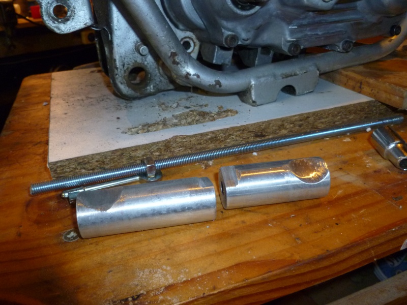

bon pour mon tube d'échappement le copain ma dégoter un tube d'inox mais c'est du 29 Mm a la place du 30 d'origine ... j'espère que celà ne va pas trop freiner les gaz ????
et mon autre pote ma fait mes pièces pour les repose pieds
ce qui me permet de ne pas toucher au cadre pour y revenir en état d'origine .... ça m'étonnerais ... mais j'aime pas la disqueuse sur les vieilles machines qui on la côte
et aussi le freinage d'origine
