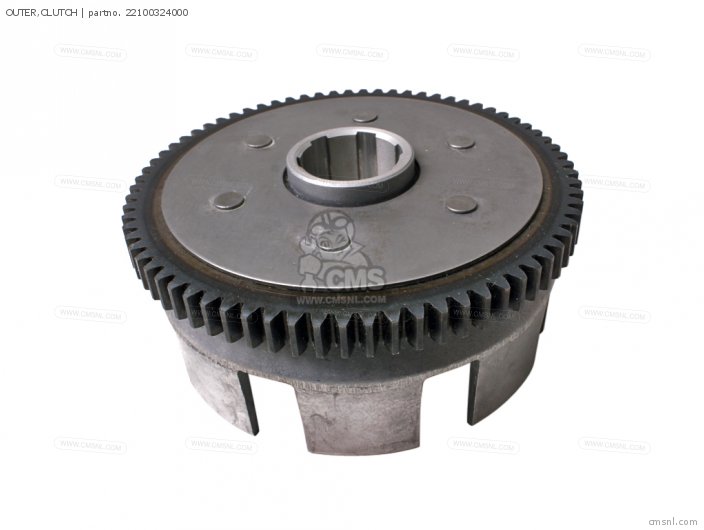

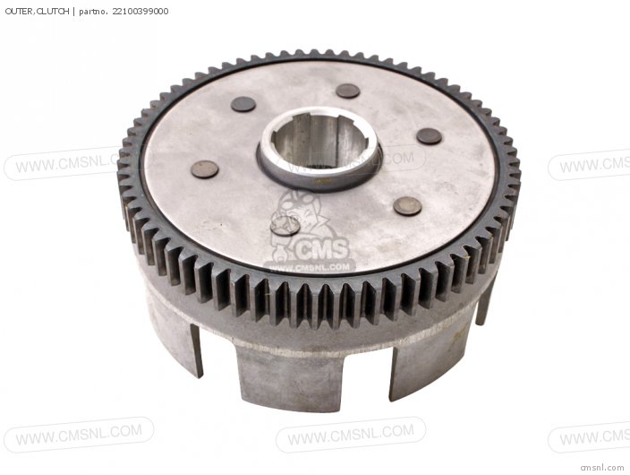

Un membre du forum pourrait il me renseigner sur un embrayage de 125 twin,s'il possede le tuyau?
Je recherche le diametre exterieur de la cloche d'embrayage ,le nombre de cannelures de la noix sur l'arbre primaire pour essayer d'adapter celui ci sur mon gros mono.
Le gros couple fourni par celui ci occupe bien mon embrayage d'origine ,meme avec 6 disques garnis ,et j'ai peur qu'il ne fasse pas la maille avec le side car que je
souhaite adapter.{en photo,le 125 twin parait plus grand que celui des mono.

on ne fait pas dans le Twin ici
donc pas sur que tu auras une réponse
mais vas sur CMS et compare les mécanismes
XL
Twin
XL
Twin
