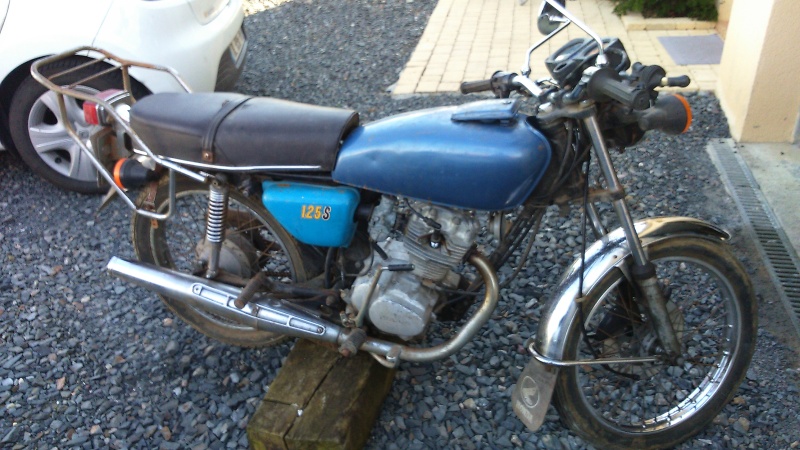

Voilà à quoi ressemble la bête!!!
tel quel en sortie de grange je n'avais que retirer la selle les caches et poser une batterie neuve, bougie D8 R EA !!! mais ça c'était avant de vous connaitre...
Et oui il y beaucoup de travail en perspective ...
la c'est actuellement avec un bon dépoussiérage des chromes laissant apparaitre les méfaits du temps et d'un stockage humide, une batterie rechargée, une bougie D 8 EA , un condo neuf car l'autre H.S., bobine testée ok, carbu démonté nettoyé au jus de citron, tout les gicleurs nettoyés.
L'allumage est ok belle étincelle bleue, batterie chargée à 6,56 v.
Au cas ou j'ai démonté le frein avant pour nettoyer au WD40 car légèrement grippé
Ah oui c'était grippé.
Et puis les chromes sont bien attaqués malgré la laine de fer c'est piqueté je pense que je n'aurais pas mieux..
Résultat elle démarre à peine avec le starter genre 3 secondes puis s'éteins

La laine de fer élimine la rouille, mais ne dépose pas de chrome.
Si la couche de rouille est juste superficielle le chrome ré apparaîtra, sinon c'est la féraille que tu verras.

Bjr Cbx, tu sais si c'est possible de les faire rechromer car après passage laine d'acier au toucher c'est tout piquete et granuleux au toucher ?

Dans mon coin aucun chromeur n'accepte de traiter les "vieux" échappements; il faut en premier lieu tout décaper dans divers bains et la calamine "pourri" les bains, donc refus dans 99% des cas.
Peut être que vers chez toi le pb ne se posera pas ? mais si l'un accepte le prix risque d'être supérieur à une bonne occasion.
A voir dans ton secteur
