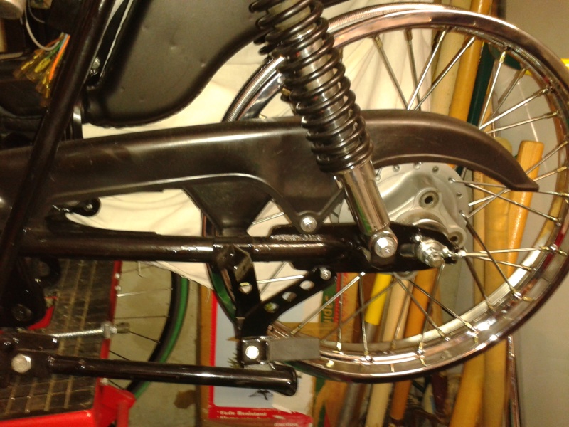

Message  trail7080 Ven 8 Nov - 19:31
un peu de détails sur ma petite xl ! 2013-121
roue arrière
un peu de détails sur ma petite xl ! 2013-122
culasse
un peu de détails sur ma petite xl ! 2013-123
lasuite  demain

Message  eldorado Dim 21 Juin - 22:50
Salut Trail7080 !
Ben, c'est tout beau, tout propre, cela !
Tu peux nous en dire un peu plus sur le patin tendeur, c'est une info qui peut s' avérer utile.
