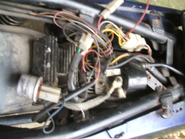

Message  bevilacqua Ven 15 Sep - 12:56
efectivement .....je pense en arrivé a ta solution mais de toute evidence je suis moins doué que toi ! tant pis l  avance en seras encore plus lente .
si au bout un resultat est present c est deja bien . Et  a un age les choses sont bien differente Idea
deux troix photos de mon bazar affraid
salut  de savoie !  - Page 2 Dscf8232
salut  de savoie !  - Page 2 Dscf8234
salut  de savoie !  - Page 2 Dscf8235
pour me rassurer c est bien un base HONDA salut  de savoie !  - Page 2 Dscf8233

Message  bevilacqua Ven 15 Sep - 17:45
des borniers MZ salut  de savoie !  - Page 2 Dscf8236
un circuit MZ salut  de savoie !  - Page 2 Circui13
ben voila a force de tourner
allumage et charge HONDA
accessoire et eclairage MZ
du debut a la fin elle reste réellement un mixte des deux ! un vrai hybride avant l heure http://r19.imgfast.n http://r11.imgfast.n

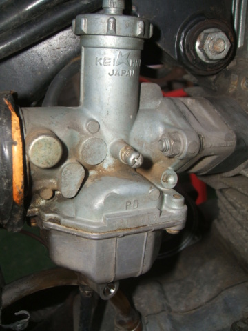

salut  de savoie !  - Page 2 Empty Re: salut de savoie !
Message  eldorado Sam 16 Sep - 15:48
Je dirais plutôt une cartouche à papier filtrant qui se glisserait dans les rainures centrales.
Nombre de messages : 13452
Message  bevilacqua Sam 16 Sep - 15:53
eldorado a écrit:Je dirais plutôt une cartouche à papier filtrant qui se glisserait dans les rainures centrales.
OK merci ! ......ceci peu expliquer que je soit trop riche a la carburation ! ( couleur trop foncé de ma bougie ...que j ai changer et monté un anti parasite de 5 ohms )
sinon sur ce type de carbu le reglage d air se fais avec la petite vis ? bizarre !
Message  eldorado Sam 16 Sep - 16:13
salut  de savoie !  - Page 2 Dscf8238
Le fait qu' il manque un élément filtrant tendrait plutôt à appauvrir la carburation, il faut donc revoir les réglages de la carburation, si possible avec l' élément filtrant en place.
La vis sur le côté du carbu doit être celle du réglage du ralenti, qui agit sur le boisseau.
Pour la vis d' air, regarde sur l' avant du carbu, et en dessous,  côté pipe d' admission, possible qu' elle soit logée là.
