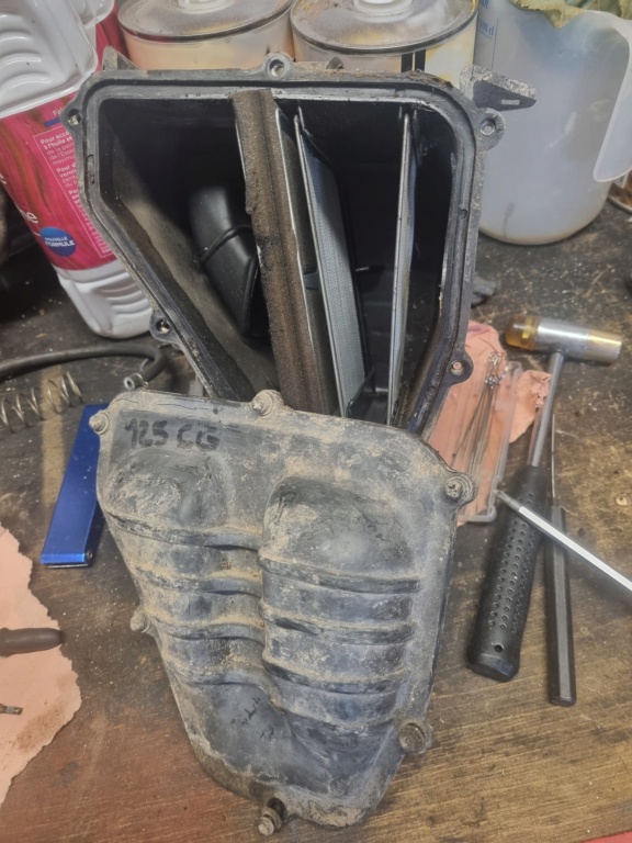

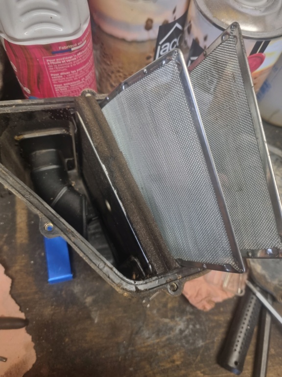

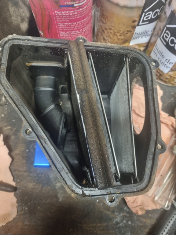

J'ai récupérer un lot de pièce récemment et il me semblait avoir vu la même boite à air.
Elle lui ressemble fortement, celle-ci, et pour un CG Brasil
La dernière photo correspond à un carbu qui se monte sur pas mal de mono Honda . c'est la même marque que le tien et il devrai ressembler au tien à l'intérieur.
salut  de savoie !  - Page 3 224
salut  de savoie !  - Page 3 320
salut  de savoie !  - Page 3 419
salut  de savoie !  - Page 3 518

Message  eldorado Sam 16 Sep - 16:42
Super Luigi !
Donc, élément filtrant en mousse, et nickel ta doc.
Pour les réglages, en l' absence de doc, tu peux essayer avec ceux préconisés pour les CG :
