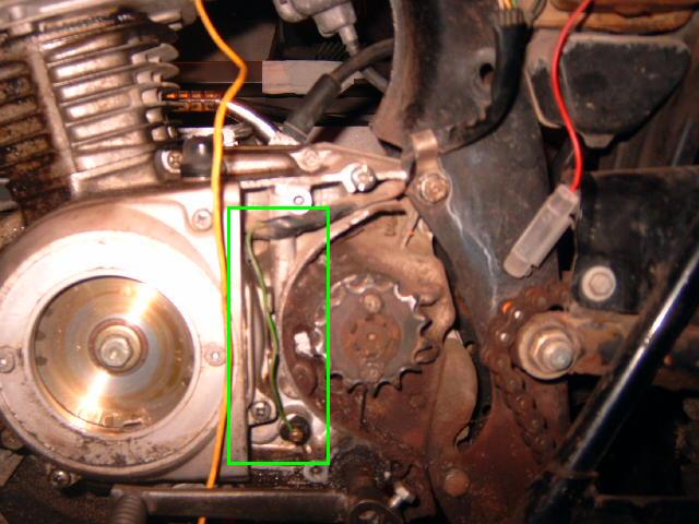

Ben tu as du courage ! Des fois, j'ai envie de répondre à certains posts en me servant de trucs déjà postés, mais je ne retrouve rien... (comme l'image simple pour vérifier le niveau de cuve avec un petit tube transparent)...
Le contact du point neutre sort du carter gauche juste en dessous à gauche du pignon de sortie de boite, c'est un téton cuivre/laiton sur lequel se plug le petit fil, en général blanc-vert qui remonte normalement jusqu'à ton voyant en passant par au moins deux connecteurs du faisceau électrique (un sous la selle, l'autre dans le phare).
Comme le dit Eldorado, faut vérifier à la sortie si le contact est bon (0 Ohms avec la masse quand tu es au neutre, et pas de contact quand une vitesse est enclanchée); ensuite la continuité électrique jusqu'au voyant.. parfois le fil change de couleur en passant dans un connecteur...
Re: merci!
Salut Tictoc et les autres monomaniaques,
Voilà ce que cela donne en image simple :
et en image repérée :
PS : ne pas tenir du fil électrique jaune, il tient la chaîne de distribution
TicToc a écrit:Le contact du point neutre sort du carter gauche juste en dessous à gauche du pignon de sortie de boite, c'est un téton cuivre/laiton sur lequel se plug le petit fil, en général blanc-vert qui remonte normalement jusqu'à ton voyant en passant par au moins deux connecteurs du faisceau électrique (un sous la selle, l'autre dans le phare).
