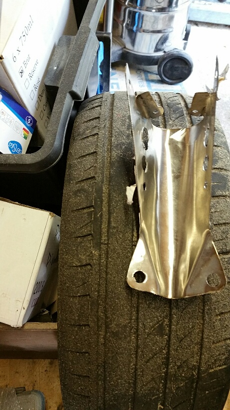

Re: Les Aventures Rocambolesques au pays des bigorneaux
salut la foule
bon aujourd'hui, j'ai voulu faire mon Rasta
mais il n'y a qu'un maître en la matière,mais j'ai voulu essayer.
j'ai bricolé une tôle d'inox si on peut dire
j'ai voulu voir si je pouvais refaire un support de feux de SL
celui là
j'ai commencé par faire un gabarit en papier
puis je l'ai collé sur une tôle en inox,le métal préférer de nôtre ami Nono
n'ayant pas de découpe laser,je l'ai fait au lapidaire
après un coup de perceuse pour faire des jolis trous (pas le plus simple)
pliage sur une forme en bois d'arbre
et voila le résultat
après nettoyage
et sur un GB
c'est très ressemblant n'est ce pas
bon c'est pas parfait,il y a pleins de coups,mais je ne m'appel pas Rasta.
je pense qu'avec une tôle un peu plus épaisse et une découpe laser,cette pièces est assez simple à réaliser
Ca rend pas mal;
Le point délicat est la mise en forme qui devait être faite par emboutissage; les coups de marteau ne sont pas faciles à faire très régulièrement et sans marquer la tôle.
Je me demande si une tôle plus épaisse ne va pas compliquer la mise en forme ?
Salut CBX
C'est pas un coup de marteau que l'on voit sur le dessus, mais une marque de serre joint, quand je l'ai bloqué sur la forme en bois, c'est pour ça que je pense à prendre plus epais pour éviter la déformation
J'avais cru à un coup de marteau malheureux

Salut les chaudronniers !
L'inox, c'est pas ce qu'il y a de plus facile à travailler non plus...
Pourquoi ne pas l'avoir fait en tôle d'acier ? La pièce d'origine est en inox ?
Thierry
Thierry
Thierry84- Nombre de messages : 559
salut mon ThierryThierry84 a écrit:Salut les chaudronniers !
Thierry
Non pas du tout,elle est en acier,mais chromé,l'inox ça brille toujours et ça rouille pas
C'est bien ce qui me semblait.
Je ne te connaissais pas ce goût pour le "bling-bling" !!!
T.
T.
en tout cas serge bravo pour cette copie !!
Je suis de l'avis de zenzimen, beau boulot.
