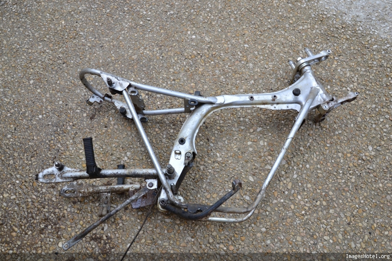

Voilà deux jours que j'ai commené à désosser la 125 sl de mon popa ! Attention les yeux, j'ai halluciné du niveau de rouille et d'oxydation de certaines pièces (je me demande même comment je vais pouvoir récupérer mes roues et le protège chaine chromé par exemple).
J'ai donc tout décortiquer, c'était pas le plus dur.
J'ai déja commandé qqs pièces manquantes, et là je voudrais anticiper et acheter un cylindre et un piston neuf (je devrais recevoir ma rmt dans les prochains jours).
J'ai du mal à trouver un cylindre piston neuf pour sl. Y en a à la pelle pour xls, xlr, xl mais pas sl. Si mes connaissances sont exactes, un sl cube 122 cm3. Et les autres (cités au dessus) cubent 124cm3. Est ce que ces ensembles cylindres pistons sont compatibles?
Ma question va peut être vous étonner mais je ne suis pas un expert en mécanique et encore moins avec ce type de moto.
Si certains ont changé leur piston/cylindre sur des sl, n'hésitez pas à m'éclairer.
Sur ce je retourne gratter le cadre, j'en profite que ma petite dorme.

En ce qui concerne le cadre, on a vu pire !
Enlève les caoutchoucs restants sur le cadre, attention, avec l'âge, ils deviennent fragiles, y compris lors de la repose.
Ce qui importe surtout, c'est de le traiter contre la corrosion avant de le repeindre.
Pour les pièces chromées, si tu peux nous joindre des photos, que l'on puisse se faire une idée, cela peut éventuellement se rattraper.
Comme te l'indiquais PapyGadin, les cylindres sont réalésables et les pistons neufs, en côte réparation, on en trouve encore (idem que les CBS).

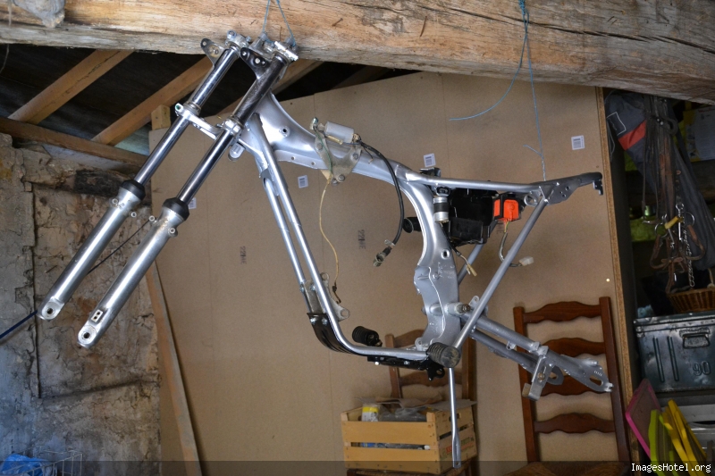

Salut à tous, une petite photo pour vous montrer l'avancement des travaux.
Après plusieurs jours de ponçage, grattage, peinture, degraissage, "dérouillage", je commence à la remonter petit à petit.
Les éléments de carosserie sont prêts à recevoir la peinture candy (que je devrai recevoir dans qqs jours)
Par contre tout n'est pas nickel, il y avait sur certaines pièces, une très forte oxydation (chromes) et j'ai pas réussi à tout ravoir nickel, c'est propre mais pas nickel.
Ma jante arrière et les amortisseurs me font peur, ils sont dans un état....
Le moteur se sera à la fin !
Sur ce, bonne journée à tous

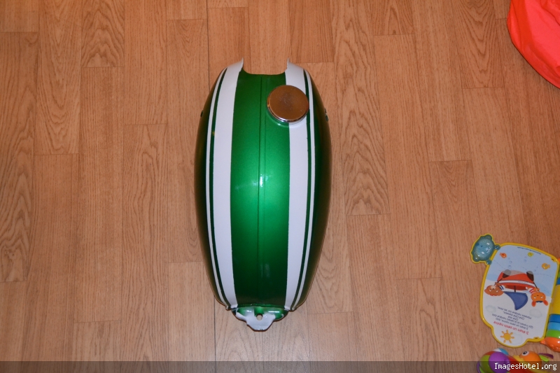

Bonsoir à tous,
Après un long arrêt dans la restauration de la moto du aux vacances et à la reprise du boulot, j'ai repeins les pièces de carrosserie.
Je vous mets juste un petite photo du réservoir. Il me reste le moteur à démonter et reconditionner et tout un tas de petits trucs comme les amortisseurs de couples, les câbles de frein, à changer et bien sur remonter l'ensemble.
La photo a été prise ce soir dans la pénombre de mon salon donc pas top.
