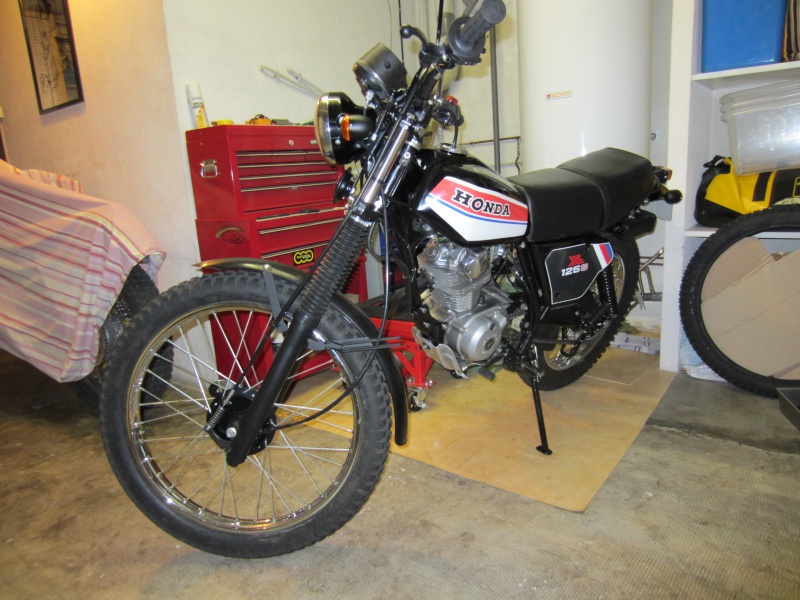

Tiens voilà la bestiole:

Cela-dit, Nath et moi, nous trouvons ta belle XLS tout bonnement magnifique
En plus, le cadre noir, le bras o', les périphériques et les amortos claquent sévère : ça me donne une idée de ce que sera ma Belle
Les deux compteur / compte tour ronds sont une belle trouvaille et avec le GB ras de roue, elle prend un ch'tit air charmant d'XL
Bien joué : on adore

Tout d'abord, merci pour les compliments à propos de la XLS ( pour info, compteurs et compte tours viennent d'un 250XT Yam...)
