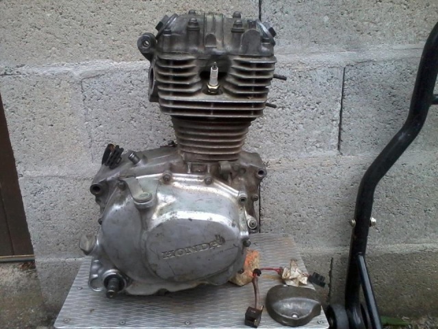

le voila a son arrivé :
et en cour de démontage (hier) :

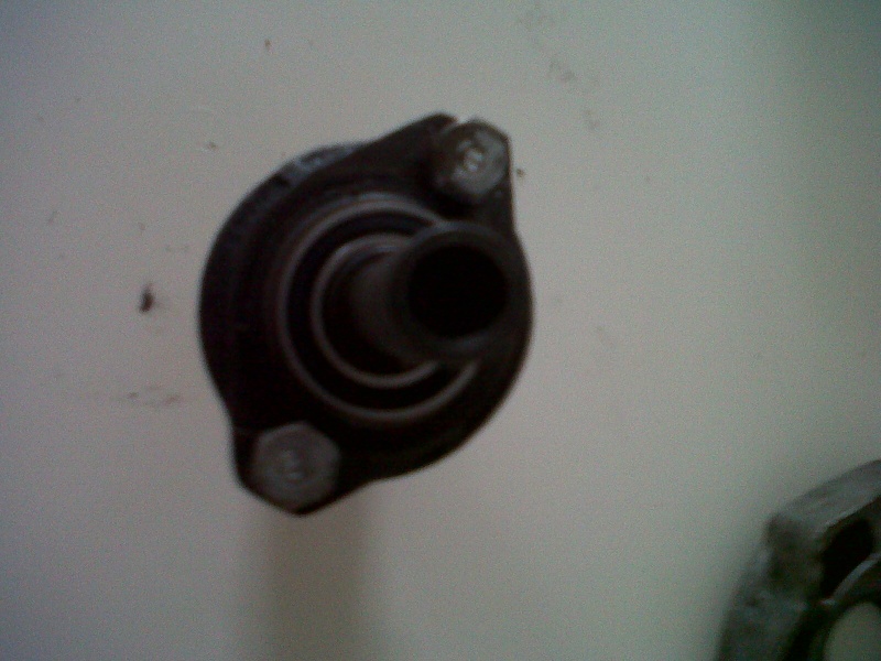

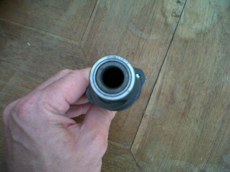

moi je l' ai fais!!! tu peux remplacer la bague de l'AAC par un roulement sans aucune modif!!! et supprimer le joint spi coté allumage assez facilement!!! pas besoins de matos enorme!!! je vais rechercher les cotes!!

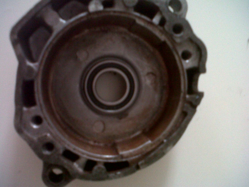

quelques photos!!!!

alors difficile de juger le plus de façon tres rigoureuse!!! mais vu qu'il n'y a quasiment plus de frottement le rendement ne peut etre que meilleur!!!
voici la ref du roulement: http://www.123roulement.com/roulement-RNA4902-TORRINGTON.html
je retrouve plus l'autre ref!! mais avec la cote du joint spi on trouve une equivalence!!!
Pour le montage sur CBS vu que c est une culasse monobloc ça me semble pas faisable,à moins de diminuer le diam de l'AAC pour mettre un roulement qui rentrerai dans le logement de la culasse!!!!
Je roule depuis plus d'un an avec cette modif!! pas de soucis!!! la prochaine modif sera les culbuteurs à rouleaux!!!
mon moteur est un xls avec kit 165cm3 AAC sur roulement et carbu de 28 à guillotine!!! ça marche trés bien!!!!!

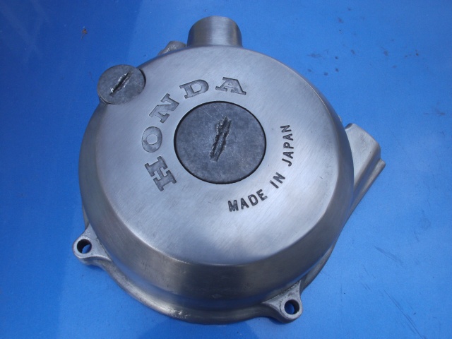

Carter d'allumage Poli (et légèrement modifié)...

- pour les roulements je trouve cela très interessant comme evolution.
d'ailleurs il me semble que honda la fait sur les XLR plus recent...je crois avoir lu ça une fois en faisant des recherches d'évolution moteur des xlr.
cependant je toruve que la gorge du roulement un peu profonde, elle pourrait écrouler le debit de la pompe à huile et avoir un circuit de lubrification plus équilibrer sur tous les points.
je dis ça car d'origine, le flux d'huile passe à travers un faible jeu entre la culasse et la bague, augmenter cette côte n'est pas bon si la pompe à huile n'est pas prévue pour ?
