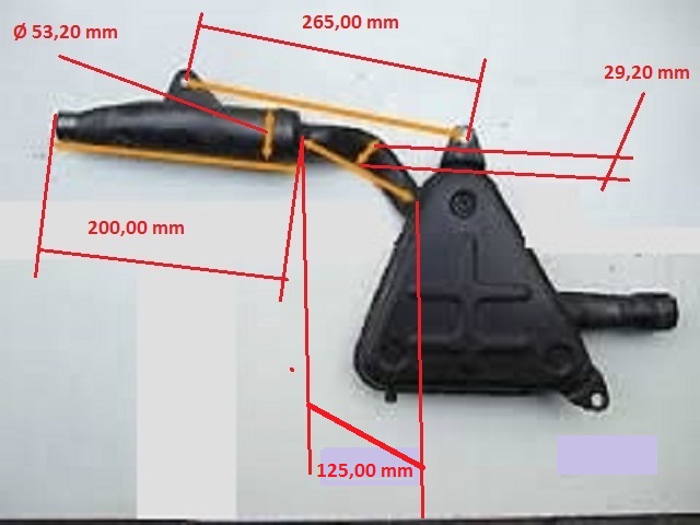

Bruno le rasta fait une fois un travail magnifique et j'aimerai bien voir ça en vrai un jour.
En attendant j'aimerai solliciter une fois de plus un peu de ton temps : un de mes meilleurs potes fait une reconversion professionelle de soudeur en ce moment. Après 3 mois de formation électrode / mig / tig il est actuellement en stage dans une boite de chaudronnerie / serrurerie, bref l'endroit parfait pour m'aider à refabriquer ce silencieux
Donc je me demandais si tu aurais l'obligeance de relever quelques côtes pour nous aider dans cette refabrication, notamment, un peu du genre du grossier vilain schéma ci dessous :
Merci à ++

Salut Prof .
Je te ferai le relevé de cotes pour demain soir.
Je pense pouvoir le faire en prenant les cotes sur ma TLS.

Salut Prof's.
Voici les cotes demandées .
Re: La TLs au Professeur Hammond
Salut Papy,
Merci beaucoup, je vais étudier la question avec mon pote ce week end, et voir s'il peut me réaliser ça la semaine prochaine.
Bon il est pas encore chaudronnier donc on verra le résultat !
