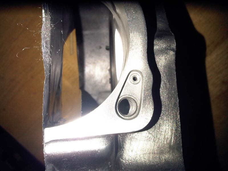

Effectivement, après mesures les pignons de pompes entre TLS et XLS sont complètement différents en diamètre, ceci occasionnant un débit plus important, et les pompes, par contre, sont identiques entre elles!!
Donc si on répépéte calmement, on a:
- les cannelures du vilo identiques, ( toujours pour ma comparaison, XLS et TLS)
- les pignons sur les cannelures du vilo qui engrènent la roue de pompe à huile sont de diamètres différents,
- les roues dentées de pompe à huile sont également différents,
- et l'entrainement de la cloche d'embrayage différent, 130 mm au lieu de 126, 7 ( un gentil membre du forum m'a passé la mesure). quand aux cloches elles, restent identiques ( une cloche sera toujours une cloche, regardez moi, vous comprendrez!! )
En résumé, Papy a raison, pour avoir un débit plus important, il ne suffit pas de changer la pompe, mais bel et bien les pignons de vilo, la roue dentée de pompe, et également la cloche d'embrayage supportant le pignon!!!
Place aux photos,
Pascal
Et voilà les photos;
Place aux photos,
Pascal
