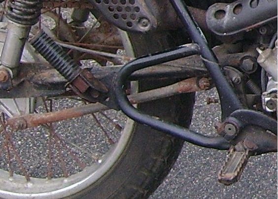

Message  sergio CBS44 Mar 3 Mar - 22:22
tu vois pas ma photo papy
si tu l'as vois, le caoutchouc qu'il doit parler est dans la partie central du repose pied
entre les deux parties dentées
peinture epoxy Hermine-3 peinture epoxy Obzoli12

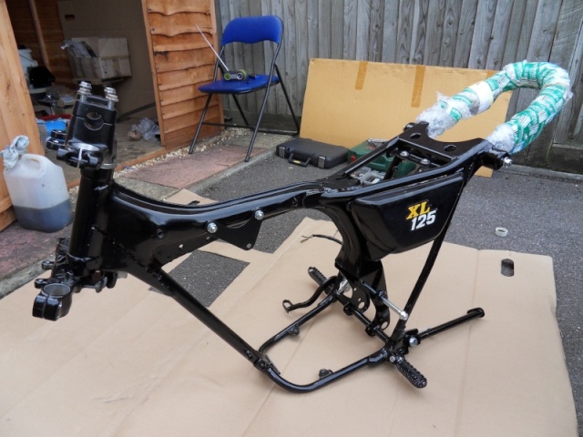

Message  PapyGadin Mar 3 Mar - 22:46
Salut Dany
J 'avais jamais fais gaffe qu 'il y avait des repose pied en 2 parties
Mais potes , ne se sont pas embétés , ils ont tout peint
mais le reposes pied ne sont pas passés au four
Et en plus j 'ai l 'impression qu 'ils n 'ont pas de cahoutchouc ces cales pieds
peinture epoxy Sdc18911
peinture epoxy Sdc18912
mais tu as raison , le mieux , est de demander à ton peintre

Message  sergio CBS44 Mer 4 Mar - 20:45
Négatif messieurs
le repose pied du XL et en une seule partie
je pense qu'il sagit un moulage et que la partie caoutchouc est rajoutée après soit a chaud ou en force
voir collée
mais la pièce métallique est en une seule pièce
peinture epoxy Cale-pieds-honda-125-xl-963782503_ML
zoomer la photo vous comprendrez
a+ sergio
