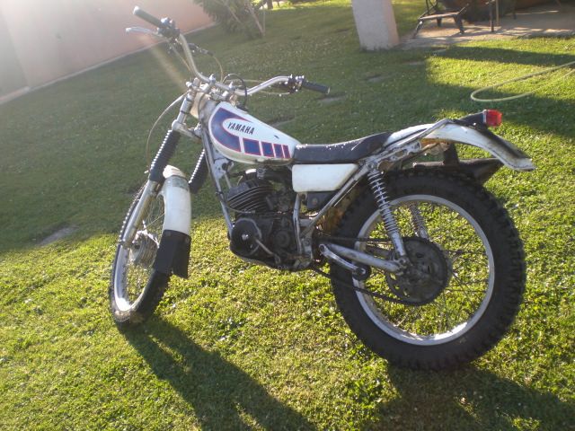

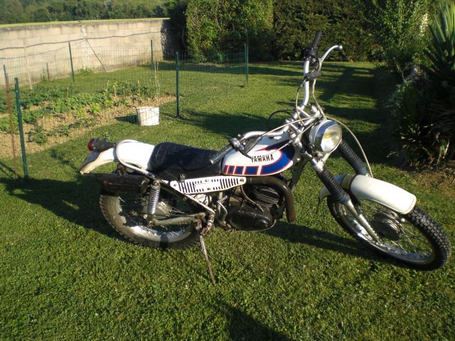

Mais la grosse opération de la journée c'est l'achat d'un Yamaha TY 125 de 77. La fête des pères avant l'heure.
OK c'est pas un mono 4T Honda mais c'est une super bécane.
Du boulot en perspective.
