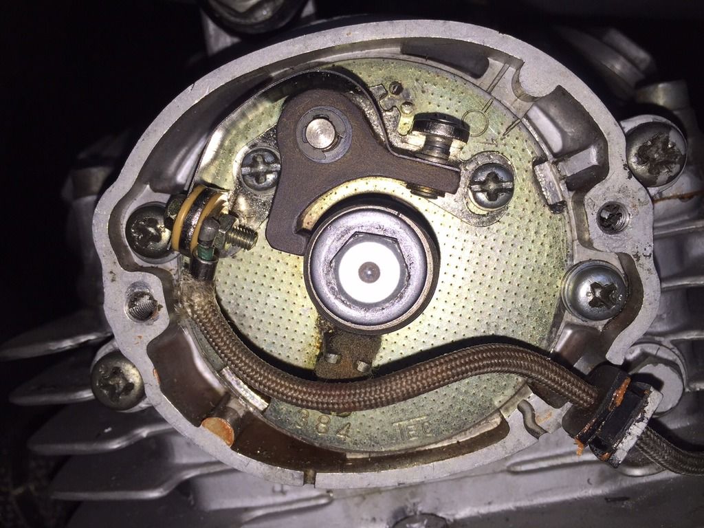

Si tu peux nous montrer une photo de ton plateau d'allumage , on pourrait peut être t'indiquer d'autres pistes..

Il te faudrait aussi vérifier que ton plateau d'allumage corresponde bien à ton système d'avance..
Si tu ne dispose pas de lampe strobo , tu peux aussi rajouter un poil d'avance manuellement en tournant ton plateau d'allumage , pour voir si tu n 'obtiens pas d 'amélioration.

Je vous ferai une photo du plateau d'allumage dans la journée.

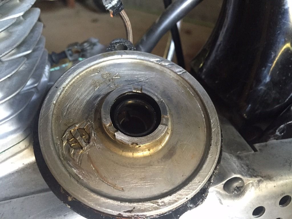

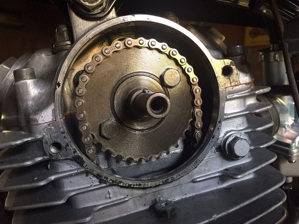

Bougie et antiparasite neufs, faible résistance, fourni par TBC. J'n ai testé d'autres, c'est pareil.
Voici qqs photos.
