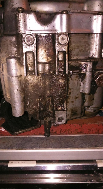

Démontage Et mise à nue du cadre
Bonsoir les aficionados du monocylindre, je cherche vos avis avant de m'engager dans le démontage complet,(réservoir, selle, moteur, roues, Fourche, avant mise en peinture du cadre.
Quelle méthode me conseiller vous ? y-a-t-il des erreurs à éviter ?des choses à noter ? à photographier ?

Bonsoir Ludobu,
si tu démontes tout, prend la précaution de mettre tout ce qui est visserie et écrous dans des petites boîtes séparées, avec une étiquette dedans indiquant d' où cela provient.
Au remontage, tu apprécieras...
Pour les pièces support moteur, etc... Photographie et annote.
Concernant le faisceau électrique, assure toi que tu as le schéma et repère les connections avant de débrancher.
Si tu fais sabler et repeindre le cadre, assure toi que les filetages seront bouchés pour éviter que la peinture ne les obstrue et que la plaque des mines sera épargnée ou enlève la avant.
Bonne continuation !

repérage des connexions avant img]https://i.servimg.com/u/f37/19/49/63/54/14820710.jpg[/img]retrait du faisceau après repérage minutieux
voilà sans le bras oscillant, la fourche et le compteur et les amortisseurs,notez au passage l'état du cadre très rouillé tout comme les gardes boues chromés
voilà un problème le moteur vu du dessous, c'est l'endroit ou passe la barre des appuis de pieds, il manque un pas de vis probablement suite à une mauvaise chute ,est-ce réparable ou pas selon vous ?
idem pour le couvercle de carter cotè stator l'étanchéité ne se fait pas correctement car maintenu donc fuite légère
La suite quand j'aurai fait des photos du cadre repeint et des chromes travaillé à l'huile de coude

Bonjour Ludobu,
concernant le pas de vis qui manque, je ne distingue pas bien, est-ce le filetage qui est foiré ou il manque un bout de carter ?
Concernant le carter côté alternateur, c' est réparable par un soudeur sur alu, recharge en métal et refiletage.
Si pour le dessous du carter, c' est le même souci, la réparation sera du même ordre.
Ce qui implique de démonter le moteur pour faire ressouder les carters seuls.
P.S : avec des carters nettoyés, cela aurait été mieux pour les photos...

Tu as raison comme bien souvent Eldo, un nettoyage aurait permis d'y voir plus clair.... Notamment le bout de carter manquant pour la barre repose pieds. Je me doutais que le carter du côté serait réparable mais plus complexe pour le dessous. Je vais nettoyer et puis mettre de belles photos.

salut l'ami
le mieux vue la casse sur ce coté gauche
serait de trouvé un bas moteur ou voir un demi carter gauche pour remédier à ton problème
passe une annonce sur le forum, on ne sais jamais, tu trouveras peut être ton bonheur
