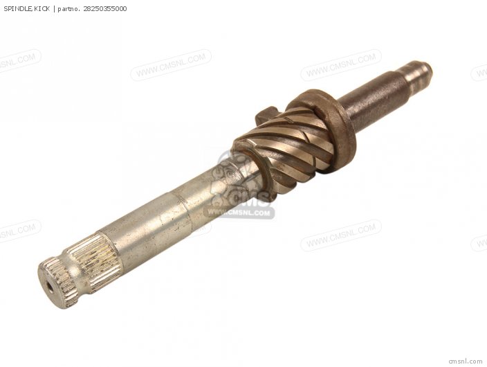

il me semble qu'ils sont différent
S3

CBS
http://www.cmsnl.com/honda-cb125s-1972-usa_model410/28250365000-spindle-kick_28250355000/#.WFJF47LhCN4
restauration cbs antoine74 - Page 3 28250365000-spindlekick_medium28250355000-01_2bda

maintenant il faudrait les mettre cote à cote
j'ai pas de S3 démonté
restauration cbs antoine74 - Page 3 Hermine-3 restauration cbs antoine74 - Page 3 Obzoli12
restauration cbs antoine74 - Page 3 Empty Re: restauration cbs antoine74
Message  antoine74 Jeu 15 Déc - 11:53
oui c'est sur ils sont bien différents (la butée n'est pas présente, les cannelures sont droites..) celui de seb semble bien etre un cbs j'ai "coté" un axe cbs ci dessous, seb, si tu peux regarder et sergio ton avis?restauration cbs antoine74 - Page 3 Img_8819
merci à tous les deux
