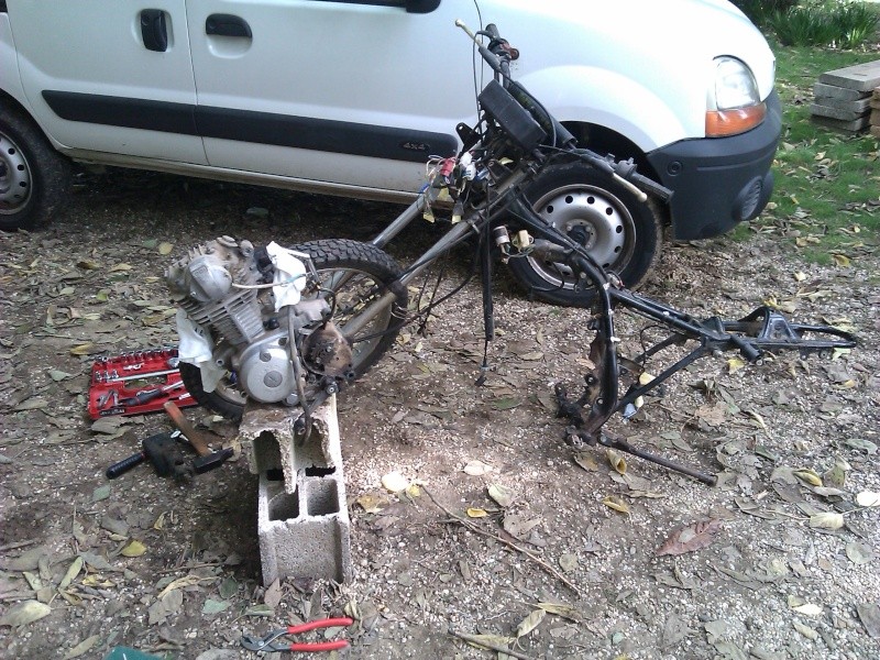

Après le démontage des éléments esthétiques je suis passé aux choses sérieuses et j'ai démonté la roue arrière, les amortisseurs puis j'ai déposé le moteur :
Vous noterez au passage mon établi de grande facture. Et le sol de gravier très pratique pour chercher les petites pièces qu'on laisse tomber.
J'avais oublié de mettre un drap mais ça va je n'ai rien perdu.
Puis j'ai séparé les différents éléments du châssis :
J'ai laissé la fourche monté telle quelle car je travaillerai dessus plus tard.
Voila je n'ai travaillé qu'un jour dessus durant le week-end mais je suis très content du résultat, je m'attendais à pire.
Démonté c'est toujours très facile... on en reparle au remontage.
