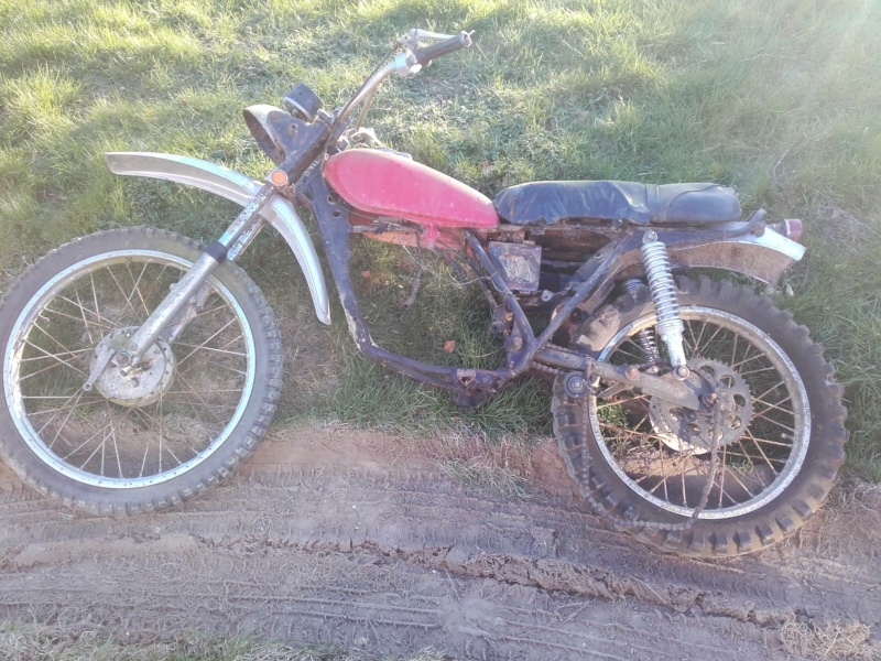

La sur la seconde photo ma donneuse d'organes. Et exemple quasi complète mais ayant subi les outrages du temps normand et négligence humaine (BAH OUI c'est pas humain que de ne pas s'occuper d'une jolie monture comme celle là !)
C'est la photo de ma donneuse d'organes qui finalement sera remise en circulation car elle est tournante, et ça je ne peux pas me résoudre à la dementeler.

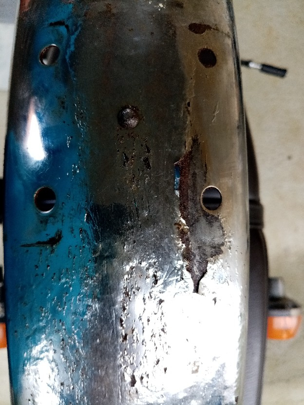

En revanche elle me sert de modèle pour la restauration principale en full stock avec les gb. Chromés normalement. Pas de photo d'elle complète pour l'instant car elle est en pièces le moteur est fini de repeindre,segmentation neuve, piston changé pompe à huile remise en état, le cadre sablé, apprêté le reste est en cours de réfection réservoir repeint, caches latéraux réparés selon le procédé "soupe de Legos, repeints aussi, pose des Stickers vernis ", soudure pot repeint ,fourreaux fourches repeints joints spis changés, chromage gb ect..en attendant.

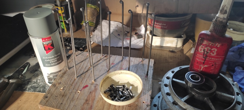

Là c'est le travail en cours sur la roue arrière, càd:
- restauration des rayons et de leurs écrous (dérouillage+polissage+galvanisation à froid+vernis de protection)
-asticage de la jante au 000 laine d'acier + WD 40 ,polish au HP34 pour finir
