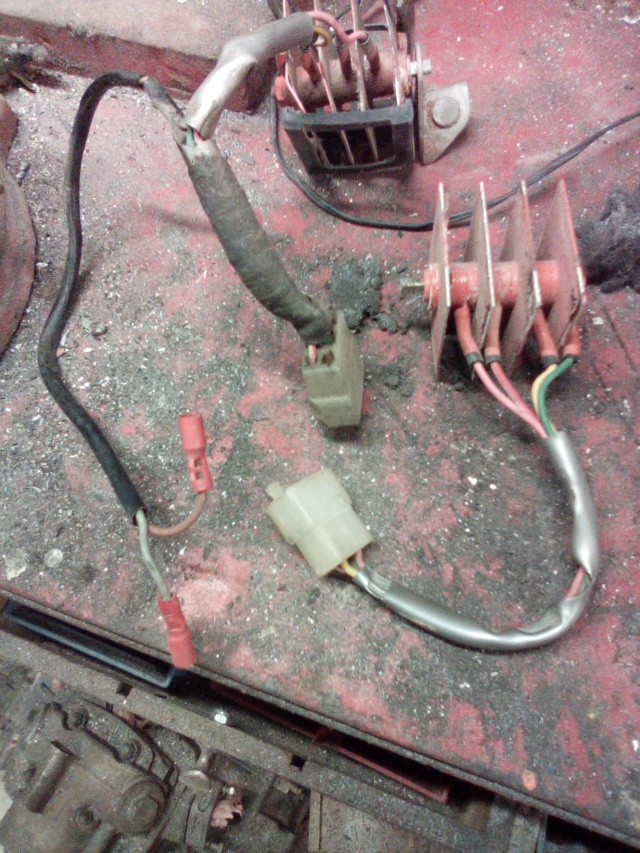

Pour les cellules redresseuses, oui, elles sont d' origine,
en fait la mienne ( d ' origine ) a 4 fils en sortie , ça , c 'est normal mais un bricolo ( certainement pas le proprio ) a greffé 2 autres fils qui vont vers une cosse 6 plots mais il n ' en reste que 5 car c 'est bien pourri dans cette cosse
125 SL de 1975 - Page 6 Img_0238

Message  eldorado Mer 15 Fév - 13:51
Oui, j' avais bien lu.
La cellule est d' origine, hormis ce branchement supplémentaire, pour quelle raison ?..
Pour ton lien vers Wemoto, c' est le même que celui que je t' avais indiqué... Cool
