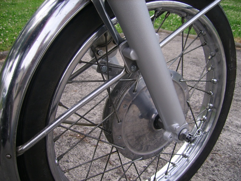

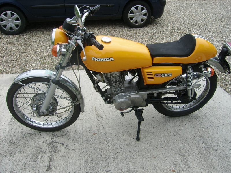

greffe reussie,pas de rejet.
pour ceux qui voudraient monter un roue de k5 sur un cg premier modéle,sachez que c'est impossible sur la fourche d'origine,il n'y a pas la place .
premiére solution,monter une fourche de cb ou cbt,là ça passe a condition de diminuer le bas du fourreau ce qu'a fait :a5-r1223.
mais vu qu'il faut dejà repercer a 15mm pour l'axe,je ne suis pas chaud pour manger en plus les cotés.
seconde solution monter une fourche de cm,là ça passe,mais les fourreaux sont un peu trop massifs a mon gout sur un cg premier modèle.
donc solution que j'ai adopté:tubes de fourche de cbt et tés de fourche de cm .
on reperce les fourreaux a 14.5mm puis a 15mm avec un alésoir pour passage de l'axe,le trou de fixation de l'étrier est utilisé pour fixer la patte de la flasque.on fabrique des pattes pour monter le garde boue,et voila ,un look sympa,et surtout un frein av beaucoup plus mordant.

Salut Dany47 !
Il est tout mimi, ton CG, gréé ainsi...

Je suis en train de faire la même adaptation sur notre CG.
Je confirme qu'il n'y a PAS besoin de changer la fourche d'origine (notre CG est de 78), simplement recouper l'entretoise de la roue de K5 en la centrant bien.
Pas besoin de repercer la fourche d'origine, j'ai gardé l'axe de CG en diametre 12 (15 pour celui de la K5). J'ai monté une entretoise dénichée facilement dans un magasin de fournitures industrielles..
Par contre j'ai un peu usiné le bossage de bloquage de la flasque frein pour laisser passer la tige de commande des cames de la nouvelle roue.
De même, cables de tachymetre et de frein restent en place avec confection de petites pieces d'adaptation.
La modification est donc reversible.
