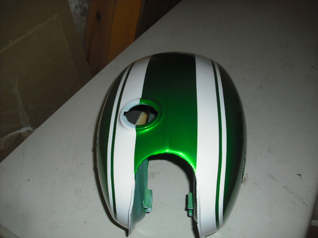

Ma peinture est finie, j'ai reçu des photos du peintre et mes pièces arrivent mercredi, il me tarde de voir ça en vrai mais ça a l'air chouette et ça veut surtout dire que je vais activer la restauration pour rouler courant juillet :

jolie peinture
mais il manque quelque chose
le GB avant
le GB avant
Re: Ma resto : SL emerald green 75'
Oui en effet !
J'ai pas osé poser la question au peintre "vous avez pas oublié le GB avant?"
Je me suis dit qu'il allait pas aimer... donc je suppose qu'il est quelque part mais pas sur la photo ...
Me tarde vraiment de recevoir le colis !
OK , j'aime mieux ça
elle va être jolie la SL du prof

Pour le cache de Xl que j 'ai réparé, le principe est simple.
Je mes du grillage de petite maille contre le cache , et je le fais rentrer dans le cache en chauffant avec un fer électrique .
Une fois que le grillage est noyé dans le plastique , je ponce , puis je mastique avec du mastic synthétique.
Je reponce et je lisse avec du mastic de finition de carrossier.
Ensuite je reponce et je peins .
Une couche ou 2 de vernis et c 'est fait.
La, le plus dur reste à faire : nettoyer la panne du fer à souder.
