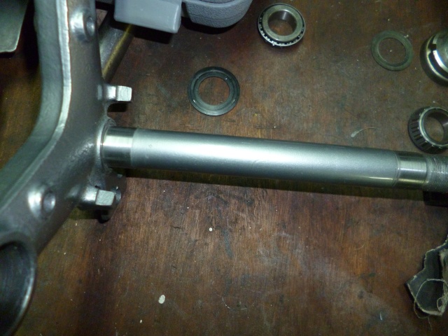

Commençant à être lassé de tamiser le terreau de Mamy pour retrouver les billes des coupelles de direction de ma SL , j ' ai décidé monter des roulements coniques pour remplacer l' ancien système.
J ' ai démonté les anciennes cuvettes en tapant sur un tube de cuivre à travers la colonne de direction.
Il faut y aller doucement en changeant la position du tube sur la cuvette , pour qu ' elle reste constamment perpendiculaire à la colonne.
La première j ' ai tapé avec un tube de petit diamètre et la deuxième avec un diamètre correspondant à la cuvette ( c 'est plus facile.).
Pour les roulements , au début il ne rentraient pas sur l'axe ,(Axe que j ' ai repeint ) . la sur-épaisseur de la peinture coinçait.
Une fois la peinture poncée ils sont rentrés , nickel , sans forcer.( à la main ).
Pour les cuvettes de roulements , après une nuit au congélo , elles sont rentrées pil poil dans leur logement ( en les tapant avec une cale en bois..Avec les alésages du cadre garnis de graisse.
Pas de problème pour la mise en place des roulements en serrant l 'écrou crénelé de la tête de colonne.sans oublier de mettre une rondelle entre l ' écrou et le roulement.

Ce matin , Mamy est partie au taff à l'aube.
J 'en ai profité pour lui squatter sa cuisine.
Les carters , et les fourreaux de fourches peints et vernis sont mis au four pour une petite cuisson.
1 h 30 à 140 °
J 'ai hésité à les flamber à l' Armagnac
Après la cuisson , j ' ai profité que les pièces étaient bien chaudes pour monter les joints spy ( qui étaient au congélo ) .
Un peu de graisse et à la main ils se sont positionnés facilement .
Après remontage des pièces internes du carter , je l'ai remonté sur le moteur.
Avez vous une solution pour démonter la vis sans fin du compte tour ? .J ' ai pas réussi.
Remontage de la couronne , que j ' ai repeinte.
J ' ai galéré un moment pur remettre la roue arrière.
L' entretoise qui se trouve sur l'axe du coté du frein ne passait pas.
Il a fallut que j ' écarte le bo avec une cale en bois pour pouvoir la passer.
Le fait de changer les silents bloc , de le poncer et de le peindre a du le resserrer.
J 'espère , que maintenant qu 'il est en place, et après un peu de roulage ,il va reprendre un écartement normal.
Avez vous une astuce pour remonter vos roues ?
Sinon , en cas de crevaison en ballade ça va être galère.
Re: Stage de remise en forme pour une SL Rouerguate
Salut PapyGadin !
Pour l' Armagnac, garde le pour le déguster quand tu auras fini ta restau', tu l'apprécieras d'autant plus...
Le top, ce serait de se faire un petit rassemblement de SL et de se faire une dégustation comparative de breuvages...
En ce qui concerne l'entretoise du bras oscillant, c'est vrai qu'elle est un peu casse-bonbons à remettre en place. Pour la vis sans fin du compte-tours, n'ayant jamais eu à l'enlever, ben, je ne sais pas, tirer bêtement dessus, peut-être ?
Bon, vivement la suite !

Aujourd'hui , mini séance de bricolage.
C 'est les vacances , même pour les Ancêtres.
J'ai enfin réussi à sortir la vis sans fin du compte tour.
J ' avais bien enlever le joint spy , mais il y en avait un ancien écrasé au fond de l'alésage
En appliquant une méthode appréciée des picolos-bricoleurs je l' ai sortie au mini tire-bouchon ( vrillette )
Ensuite , en enlevant la rondelle et en faisant levier avec un tournevis sur la vis , elle est sortie.
Contrôle,nettoyage ,remontage et pose du spy neuf ,puis remontage du carter.
Petite beauté au klaxon : nettoyage de la partie plastique et peinture de la partie métallique.
C'est tout pour aujourd'hui.
