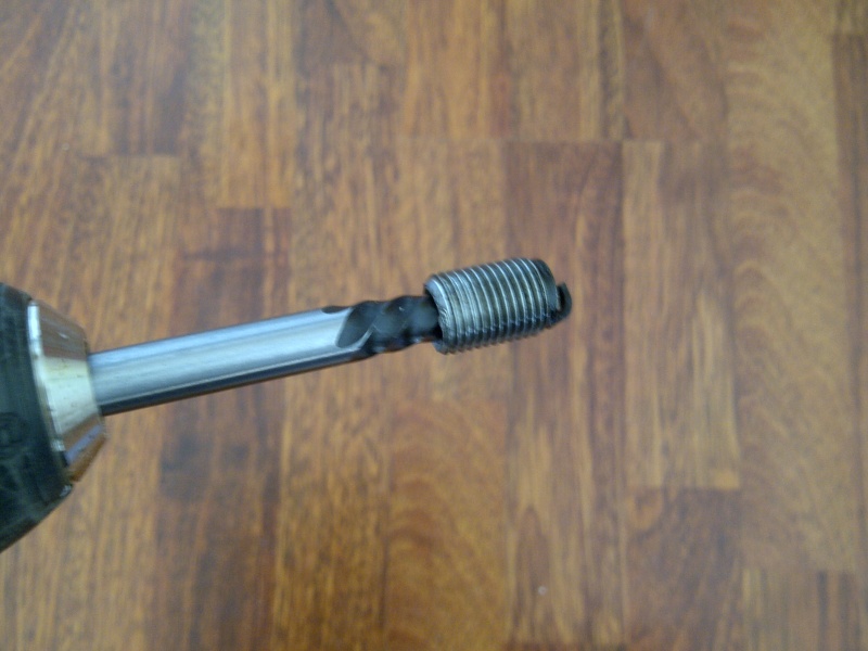

Très mauvaise nouvelle... j'ai réussi à retirer la bougie sans soucis avec un extracteur de vis :
Sauf qu'après la troisième tentative au kick, il est resté bloqué en haut... moteur serré ?

Essaye de pousser ta moto avec la 3ème ou la 4 éme enclenchée , tu verras si ton moteur est libre ou bloqué .Tu peux même faire l'essai en première en enlevant la bougie.
L 'énervement t'a peut être fait casser le ressort de kick.
Tu as bien vérifié que tu avais tous les morceaux de la bougie , .Il n'y en pas un à l'intérieur de la culasse ?

Je ne pense pas que ça soit dû au ressort j'ai entendu un "bruit" dans le moteur en kickant... et j'ai bien tous les bouts de la bougies, peut-être qu'un tout petit copeau a pu tomber dans la culasse...

A voir la photo de la bougie, celle avec la porcelaine, il me semble qu'il manque l'extrémité de l'électrode centrale. Est-ce que cela suffirait à bloquer le moulin, pris entre le cylindre et le piston ?

Par contre j'ai oublié le démontage de la vis pointeau . Celle ou dans le post il est dit de tourner la bague d'un quart de tour.
Maintenant, si tu as le temps, il est certains que c'est toujours mieux de travailler avec le moteur sur un plan de travail.
Bon courage.

Salut tout le monde ! Une dernière question avant de me mettre au boulot : la vidange est-elle obligatoire avant de démonter le moteur ?

Salut Tom64 !
Cela dépend de ce que tu veux faire, s'il s'agit simplement de déculasser, non. Si tu veux intervenir sur la boîte ou l'embrayage, oui. Par contre, si tu devais ouvrir le bas moteur, une fois le moteur déposé, faire alors une vidange ne serait pas des plus aisés.
