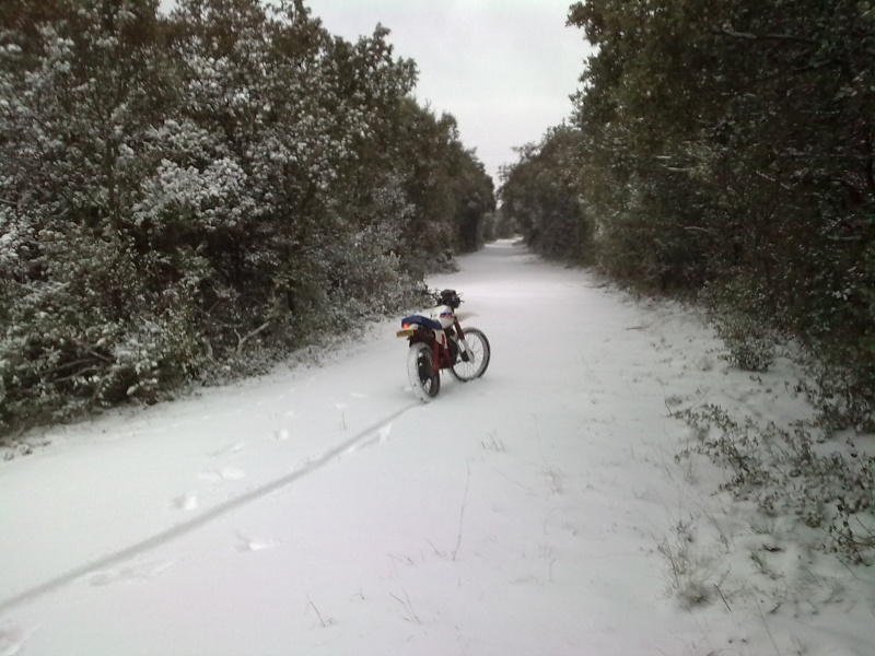

Sinon , j'ai retrouvé une photo prise le 07/01/09 , un bon souvenir de balade dans la neige vierge de la garigue Gardoise ...
C'était tout simplement féérique :

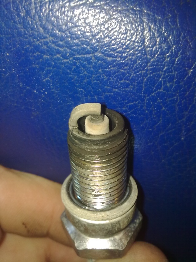

Dimanche matin j'ai démonté ma bougie et , buvant du café noir , je ne puis juger correctement de la couleur chocolat !
Vous en pensez quoi ? Perso je la trouve un peu claire ...

Yo mon Riton ! ça farte ?
Pour ta bougie : carburation trop pauvre d'après moi = gicleur trop petit.
Je ne me souviens plus : t'as un kit 170 cc dessus ? Cela serait déjà un début d'explication
Et puis ton moteur doit chauffer pas mal ... quoi que, avec la température hivernale
