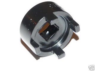

Désolé pour la douche glacée... (quoique par ces températures estivales...).
Il n' y a rien de compliqué à effectuer pour accéder et nettoyer l'épurateur :
enlever le carter moteur droit, défaire les trois vis du couvercle de l'épurateur et gratter soigneusement l'intérieur pour enlever les matières agglomérées, à l'aide d'un tournevis plat. Tu verras ainsi s'il était colmaté ou en passe de l'être.
Remontage en opérations inverses.

Voici son dispositif :
Un petit tuto pour Mixomatoz
Le matériel :
-il vous faudra soit acheter la douille spéciale soit en fabriquer une, dans une vieille douille ( solution retenue car la moins onéreuse)
Un peu de théorie :
Démontage :
- Après avoir déposé le couvercle d'embrayage dévisser les trois vis fraisées du couvercle de l'épurateur centrifuge en utilisant un tournevis cruciforme à la bonne taille ( si besoin utiliser un tournevis à frapper )
- Nettoyer l'intérieur pour pouvoir débloquer l'écrou à créneau à l'aide de la douille "qui va bien"
Il faut immobiliser la transmission primaire pour effectuer cette opération ( avec un chiffon, une tige laiton, .... ou mieux encore avec un pignon de même modèle posé entre les pignons de transmission primaire )
Sortir le corps de l'épurateur en faisant attention à la rondelle évasée.
Remontage :
Après nettoyage des pièces, remonter l'épurateur à l'inverse. Si besoin remplacer le joint par un neuf
Attention à bien mettre l'inscription "out side" de la rondelle évasée vers l'exterieur
Bon courage .
