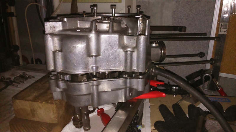

Message  ludobu Lun 29 Jan - 10:14
Elle démarre à peine (voir à grande peine)  - Page 11 Dsc_0145
Bon voilà C'est ouvert ya plus qu'a !!!
Première constatation j'ai une rondelle en trop.
En effet en reprenant les vues éclatées de cmsnl sur l'arbre primaire, secondaire, le tambour de sélection, le kick (que j'avais changé, car une dent cassée) J'ai vérifié le nombre de rondelles. Tout semble en ordre je pense que cette rondelle en trop était la source de mon blocage de sélecteur.
Du coup après un assemblage du tambour de sélection de l'arbre primaire secondaire d'un seul tenant dans le carter gauche j'ai tenté de refermer mais ça bloque au niveau du logement de l'axe de kick (que j'avais changé également, car tordu).
Mais il était tard hier soir donc dodo.
Si vous avez des astuces d'assemblage, je prends. La bonne journée !!;-)

Elle démarre à peine (voir à grande peine)  - Page 11 Empty Re: Elle démarre à peine (voir à grande peine)
Message  ludobu Lun 29 Jan - 12:34
Elle démarre à peine (voir à grande peine)  - Page 11 Dsc_0146
Voilà le bloc prêt à reprendre place. Je ne vous cache pas que j'
en ai ch...pour tout rééquilibrer ensemble mais bon c'est fait
