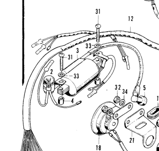

J'ai bien reçu mon gicleur de 115.
je l'ai monté, mais je n'ai pas pu l'essayer !!!
Plus d'étincelle, ou très faible.
Je sens venir la commande d'aiguille à tricoter !!!
J'ai quand même constaté qu'il y avait de temps en temps une petite étincelle .... mais aux rupteurs.
J'en conclu que le condensateur est mort.
je précise bobine + condo neuf (ils n'ont jamais roulé)
En cherchant sur les sites pour en acheter un neuf. J'ai vu deux modèle, un avec un fil, et un autre avec deux fils.
Le mien n'a qu'un fil
Connaissez vous la différence entre les deux montage ?
pit

salut pit
que tu ai une étincelle aux rupteurs c est normal si elle est petite et bleue...si elle part dans tout les sens et quelle est jaune c est le condo..
pour ce qui est du condo a 1 ou 2 fils quand j ai acheter le mien on m a demander le nombre de fil ? POUR ma mob c est 1 effectivement il en existe a 2 fils je pense qu il y a eu plusieurs montages... SL ET CBS c est 1 fil..sur la XL je sais pas..
Re: Restauration c'est parti !!!!
Salut Pit et les Monomaniaques,
J'espère ne pas dire de bêtise, mais je crois avoir compris que les brêles à allumage par volant magnétique ont un condo 1 fil en parrallèle à la bobine, ci dessous XL ou TL :
Et les brêles à allumage batterie/bobine ont un condo à 2 fils monté en série : SL, CBS ou S3 :
Quant à l'explication technique de cette différence de technique je sèche un peu, mais je suis sûr que certains ici pourraient nous expliquer le pourquoi du comment
PS Zenzimen, tu es sûr d'avoir un seul fil sur celui de ta SL ? sauf erreur de ma part il y en a 2, comme ici sur la revue technique :

Salut Pitt , Sergio , Prof's et Les Monomaniaques.
Les machines batterie /bobine ont une bobine differente que les machines qui ont un allumage branché sur un volant magnétique.
Je pense que la différence vienne du fait que la batterie fournit du courant continu alors que le volant magnétique fournit du courant alternatif.
en ce qui concerne les condensateurs , je ne sais pas si il y a une difference .
Hello les fondus !
Concernant cette question du condo, je vous renvoie vers un post du forum :
https://honda-125-sl-xl-cbs.actifforum.com/t3007-un-article-sur-le-condensateur

j ai fais une erreur j ai effectivement 2 fils sur le condo PROF tu avais raison je ma tromper !!!

Salut a tous
Merci Eldo pour le lien sur l'article concernant les condensateurs (si j'avais cherché un peu , j'aurais pu trouver tout seul !!!)
J'ai fait le test qui est décrit pour tester le condensateur.
A savoir (dans le cas d'un allumage volant magnetique)
- débrancher le condo de la bobine.
- rapprocher les electrodes d'une bougie (neuve de préference).
et donner d'energique coup de kick.
SI il y a une étincelle c'est que le condo est en cause
SI pas d'étincelle c'est que le problème vient d'ailleurs
On peut confirmer le test en rebranchant le condo, si pas d'étincelle alors qu'il y en avait une sans (le condo) c'est bien le condo qui est mort.
Dans mon cas
Essai avec le condo aucune étincelle.
Essai sans le condo : j'ai bien eu une petite étincelle mais pas à tout les coups (j'ai utilisé la bougie que j'ai depuis le début).
J'en ai donc conclu que le condo était bon.
j'ai remonté le condo et je me suis mis à la recherche d'un problème de connexion ou de générateur enfin j'ai passé mon après midi à tout revérifier.
avec des résultats peu probants.
des fois étincelles, des fois pas, puis à un moment plus d'étincelle du tout.
Là j'ai commencé à me renseigner sur la bonne taille des aiguilles à tricoter pour le point du crochet.
Et finalement j'ai utilisé une bougie neuve (NGK D8EA) que j'ai acheté il y a peu.
ET là miracle étincelle à tout les coups !!!
J'ai confirmé le test en remettant l'ancienne bougie : pas d'étincelle.
En conclusion je pense que la bougie (BOSCH X24 ?) était morte.
mais je pense qu'il y a autre chose,car si ce n'était que la bougie, cela ne peut pas être un coup oui , un coup non ?
une bougie soit c'est OK, soit c'est mort. ?
une panne intermittente ?
Enfin l'avenir nous le diras.

Salut Pit !
J'ai déjà eu le coup avec deux bougies neuves, montées sur un bicylindre, qui ont claqué, (toutes les deux !) lors (de la tentative) de démarrage !...
Ensuite, un coup il y a une étincelle, un coup non, cela doit dépendre du plus ou moins bon contact du culot sur la culasse, sachant qu'un claquage de bougie résulte d'une faille dans l'isolant (la porcelaine) de la bougie. Une bougie claquée, montée dans son puits, c'est le mélange gazeux qui fait office de résistance à l'éclatement électrique, le courant HT file alors directement vers la culasse via l'isolant défectueux.
Bon, content de savoir que ce post a pu te rendre service.
P.S : tu peux remiser les aiguilles à tricoter...

Salut à tous
Ca y est le XL tourne !!!
Après l'épisode de la bougie neuve qui etait morte, j'ai galéré comme d'habitude avec la carburation.
J'ai fait nettoyé aux ultrasons (par un ami qui a un bac à son boulot) le carbu d'origine un PC24 (cuve clipsée),
Je me suis aperçu que le boisseau était usé par la vis de réglage et donc même visée à fond cette vis ne soulevait pas le boisseau.
Je me suis rabattu sur le modèle d'après (qui ne correspond pas au millésime de ma moto) un PD24 (cuve visée), le petit détail c'est que j'avais mélangé les aiguilles des différents kits carbus, après moults essai j'ai retrouvé la bonne.
Mais avant cela il a fallut que je résolve le problème du ralenti qui était totalement inréglable !!!
La solution : ne pas oublier le petit joint torique qui va sur la vis de richesse du ralenti.
Je vous dis pas le galère quand j'avais les deux problèmes en même temps.
Je passe sur l'épingle qui fixe l'aiguille dans le boisseau qui a force de démontage ne tenait plus ...... Enfin Bref
ELLE TOURNE !!!
