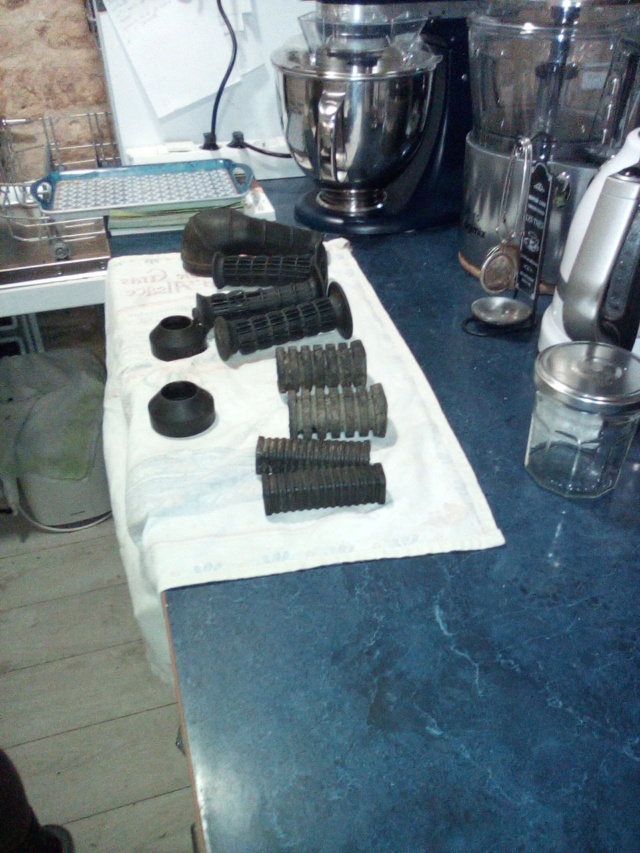

vieux ter a écrit:pas mal le lave vaisselle ...je doute que ma femme apprecierait    :non:
j ' ai re- récidivé avec les poignées

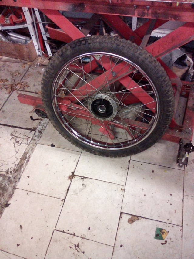

et puis , juste un coup sur la roue avant  comme ça , vite fait  , et puis de  fil en aiguille comme ont dit  un petit coup de paille 000  et puis , la polisseuse et résultat , ça ira bien
125 SL de 1975 - Page 2 Img_0132
125 SL de 1975 - Page 2 Img_0131
125 SL de 1975 - Page 2 Img_0130

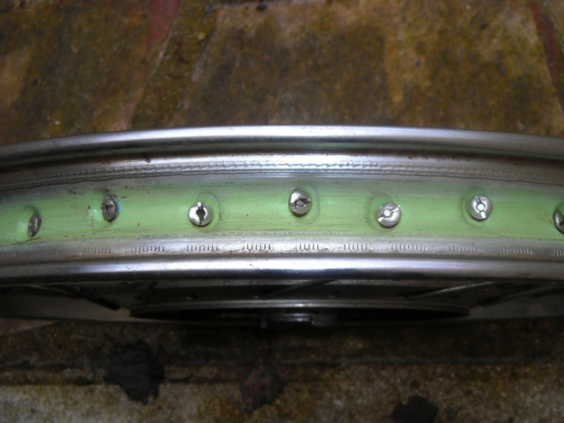

en fait , je crois que je n 'ais jamais nettoyer une jante de XL comme ça  :gna:  :gna:

Message  eldorado Ven 25 Nov - 15:49
Coup de bol que la jante ne soit pas attaquée, elle a dû être stockée dans de bonnes conditions.
ouais , gros coup de bol pas un pic de rouille sous la crasse , super , j 'ai aussi resserrer les rayons , il y en a deux ou trois un poil rouillé , mais ça ira
pour la roue arrière , je m ' y attaque demain déja je sais q u 'il manque un rayon comme elle est encore plus dégueulasse que celle de devant avec la graisse de la chaine ça devrait aller , je pense

Message  Fangio 56 Sam 26 Nov - 9:06
Hello mister Kénavo !
as tu démonté ton pneu pour voir l'état de la jante au niveau des rayons ??? car parfois c'est bien rouillé a cet endroit... Suspect Suspect Suspect

Message  eldorado Sam 26 Nov - 9:18
Vi, c' est même par là que commence la rouille perforante.

Message  cbx Sam 26 Nov - 9:38
+1
La fixation des rayons sur la jante n'étant pas étanche, c'est par là que l'eau s'infiltre et va attaquer la jante.
Surtout que tu dis que certains rayons étaient desserrés.
D'origine, sur les Suzuki des années 70, le constructeur prenait soin de protéger l'intérieur avec une peinture ad hoc :
.125 SL de 1975 - Page 2 Jante_11
Et paf, plus qu'à démonter les pneus geek
Pour redonner un coup de jeune aux rayons le Zebracier va bien

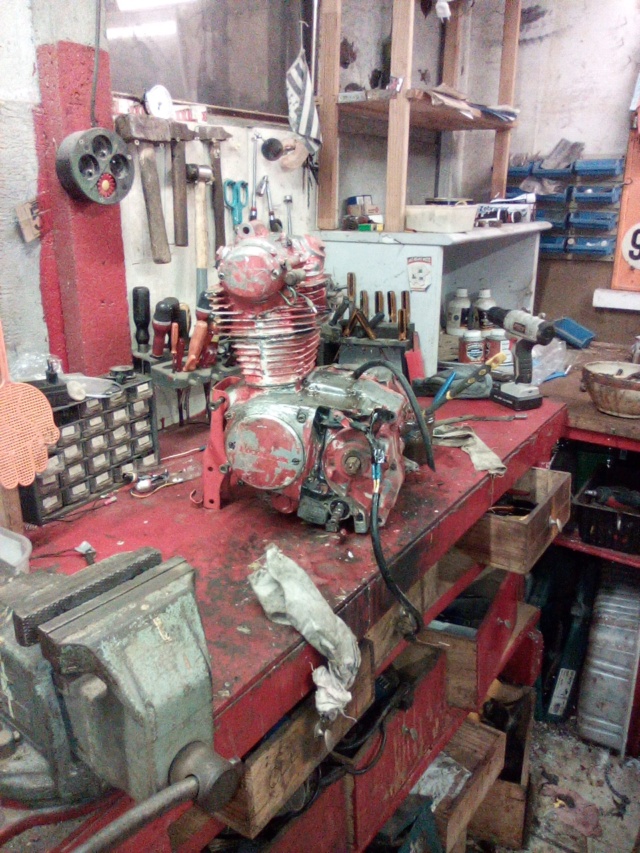

j ' ai 3 moteurs
celui d 'origine   avec ressort de kick cassé  mais que vaut ' il ?
un rouge  soit disant kité 175 CM3
un autre   gris d 'origne  qui vaut quoi ?
je nettoie le rouge , sans doute peint avec  la gouache  du petit neveu !!! No No
car un coup d 'essence et tout fout le camp  et c 'est tant mieux , il est en 122 CM3

en fait  c 'est pas un SL , mais un CBS  pas de compte tour  et puis c 'est écrit dessus  Very Happy
mais  q uelle est cette culasse avec des especes de renfort  a chaque angle  ( sur le rouge )et pas sur le gris

et puis c 'est quoi ce carter d 'allumage tout lisse ?

Message  Etienne de Mars Dim 27 Nov - 0:19
Slt,
Peut être un modèle d’export, ou un proto d’avant production..?
EdM.

Message  eldorado Dim 27 Nov - 9:53
Bonjour Kenavo,
pour le carter d' allumage sans marque, cela se trouvait comme pièce de remplacement, donc pas significatif en soi.
Par contre cette culasse est vraiment curieuse...
Tu peux poster le n° du moteur ?

Message  kenavo 24 Dim 27 Nov - 11:01
pour le petit carter  d allumage ça viens sans doute d 'une moto honda de plus de 125  , je ne sais pas si sur les 250 CB par exemple si il y avait qq chose d 'écrit dessus
et pour le moteur rouge , voici le N°  du moteur
125 SL de 1975 - Page 2 Img_0133
102 26 39
