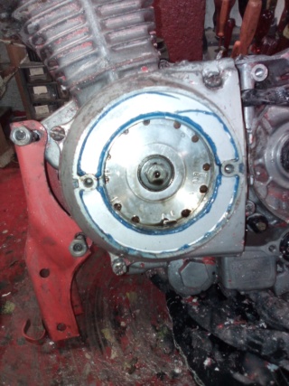

Message  kenavo 24 Dim 27 Nov - 13:33
de toute façon  ,je l 'aissaierais  et on verra bien
pour le gris   whaou  vu la visserie  je m 'attend au pire
125 SL de 1975 - Page 3 19_612
flinguer les vis , ok  , faut bien  les sortirent  mais pas les remettres , !!!!
j ' ouvre , c 'est beau , c 'est bleu
125 SL de 1975 - Page 3 19_712
125 SL de 1975 - Page 3 19_812
 allons voire deriere
125 SL de 1975 - Page 3 19_910
c 'est bourré de pate a joint et tiens le joint tant qu 'on y est , il est parfaitement  rond
125 SL de 1975 - Page 3 19_1010

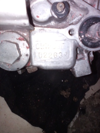

quote="kenavo 24"]pour le petit carter  d allumage ça viens sans doute d 'une moto honda de plus de 125  , je ne sais pas si sur les 250 CB par exemple si il y avait qq chose d 'écrit dessus
et pour le moteur rouge , voici le N°  du moteur
125 SL de 1975 - Page 3 Img_0133
102 26 39[/quote]

Message  kenavo 24 Sam 3 Déc - 17:10
kenavo 24 a écrit:125 SL de 1975 - Page 3 Img_0134
125 SL de 1975 - Page 3 Img_0135
ben alors jeff !!! tu ne voie plus rien , c 'est un moteur de CB
je passerais vendredi te rendre ton BO et t 'amener une paire de lunette Very Happy Very Happy Very Happy

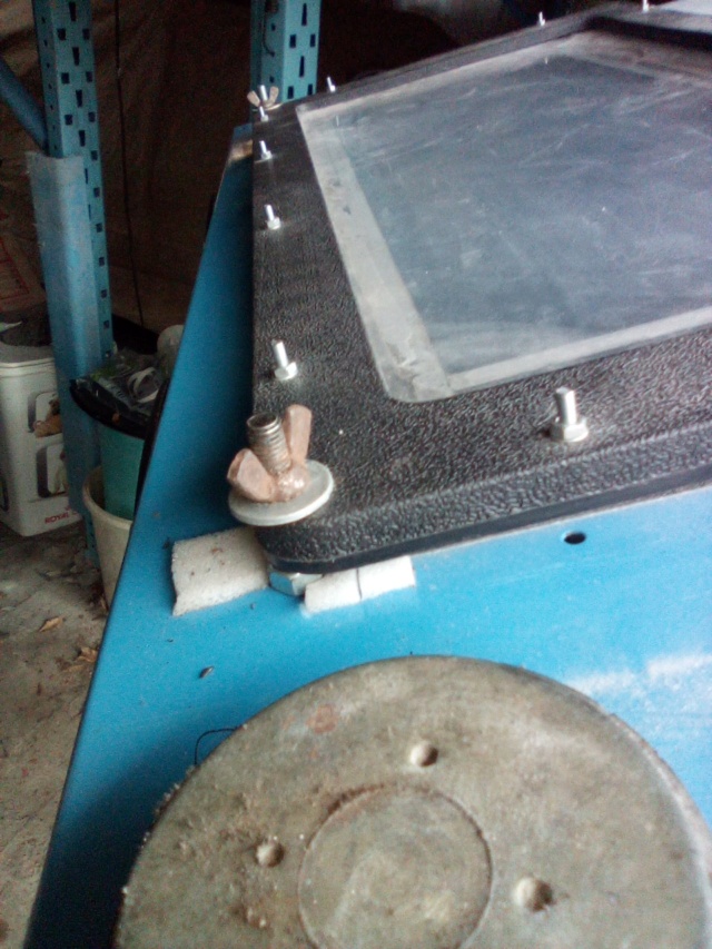

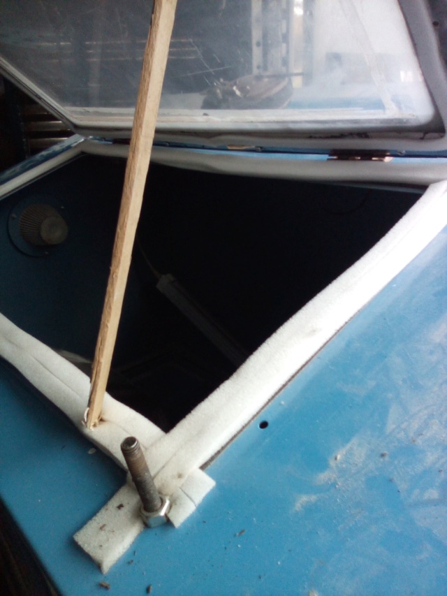

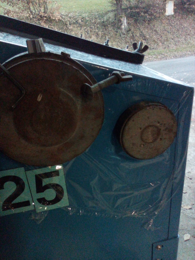

Message  kenavo 24 Mar 6 Déc - 22:45
petit aparté  sur la sableuse
je l ' ai achetée  il y a 2 ou 3 ans et vue le nombre de pieces que j ' ai sablé  , je ne regrette pas  mon achat
125 SL de 1975 - Page 3 Sableu14
d 'entré de jeu  je l 'ai mise  sur roulette  , et puis un  ventilo aspiro  sur la porte  , en plastoc , plus façile a découper
125 SL de 1975 - Page 3 Captu311
125 SL de 1975 - Page 3 Sableu15
125 SL de 1975 - Page 3 Sableu16
et puis depuis  hier  suite  au transformation de celle de SL13 , ouverture  du  " hublo"  sur  charniere
125 SL de 1975 - Page 3 Img_0167
du joint  de fenetre de maison  sur 3  épaisseur et  deux  vis qui dépasse  pour y metre des  des vis " papillons "
125 SL de 1975 - Page 3 Img_0168
125 SL de 1975 - Page 3 Img_0169
 j 'ai un rouleau de film qui me sert au boulot   pour  filmer les palettes , là , je crois  que j 'en ai pour toute ma vie
125 SL de 1975 - Page 3 Img_0170
le film  coincé dans la porte  coté droit  et  deux  gros aimants   qui tende le film coté gauche
125 SL de 1975 - Page 3 Img_0171
j' ai  sablé une dizaine de pieces cet aprem  ça marche bien  le film  reste en place  pas de projection  par le hublot   , la vitre  du hublot est en plexi ,  je vais y metre un verre  pour voir car la poussiere  retombe  sur le plexi en extérieur  et le simple coup de chiffon ,  raye ce plexi  , a suivre  donc
ha j ' ai aussi mis un filtre a eau a l 'entré de la sableuse , et je purge le compresseur avant l 'utilisation pour évité que le sable fasse des grumeaux
125 SL de 1975 - Page 3 Img_0172
