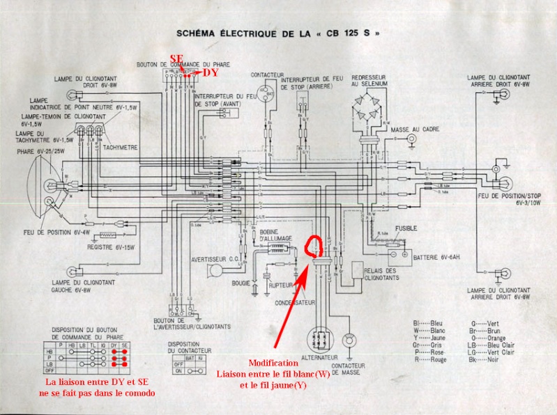

Bon comme je vous l'avais dit j'ai encore un soucis. Là il s'agit encore un probleme électrique. Bon comme j'ai relié le contact du commodo qui reli toutes les bobinnes de l'alternateur ensemble, quand je démarre la moto sans les lumières j'ai un courant de charge de 3 A, je crois qu'à ce rythme là la batterie ne va pas aimer.
J'arrive à rouler quand même, mais vu que maintenant il faut rouler avec les feux le jour, J'ai mesuré le courant de charge qui est négatif, donc c'est la batterie qui est obligée de fournir environ 3 A en plus de l'alternateur . Donc la batterie quand j'ai les feux ne se charge jamais mais se décharge .
Comment ça se fait que l'alternateur ne puisse pas fournir le courant necessaire pour alimenter toutes les lampes, et encore quand j'ai le clignotant avec plein phares et que je veux claxonner là le klaxon ne fonctionne plus .
Là j'ai rechargé la batterie à bloc avec un chargeur, je vais remesurer le courant de charge de la batterie avec moteur allumé biensure avec la batterie pleine.
Je vais également remplacer la cellule redresseuse par un pont de diode costaud KBPC 50 -06 ( 600V 50A , C'est ce que j'ai sous la main : http://www.datasheetcatalog.org/datasheet/dccomponents/KBPC5004.pdf ), au cas ou ce serait le rectifier qui n'arrive pas à fournir le courant mais bon je ne pense pas
Avez-vous eu ce même probleme ? Quand j'ai les feux, la batterie ne peut se recharger.
Merci, je reviens ce soir pour la suite.

Re: Héritier d'une CBS 125 S1
Salut !
Tu dois avoir croisé une des deux bobines qui vont au redresseur.. et quand tu relie la troisième, celle-ci se retrouve en opposition de phase avec celle avec laquelle tu l'as reliée..
Celle qui viens "s'ajouter" doit être en phase avec celle que tu relie.. si c'est pas la bonne.. le courant va une fois dans l'une, puis une fois dans l'autre.. (et cela doit un peu chauffer là dedans).. car les phases sont opposées, ou décalées.. il faut que tu branche cette bobine d'appoint sur la bonne bobine "normale".. qui n'est pas en opposition de phase..
Tu peux faire le test au multimètre.. à la sortir de l'alternateur, tu relie un fil du multimètre sur le fil de la bobine d'appoint et l'autre sur, alternativement, l'une ou l'autre des fils de bobines qui vont au pont redresseur.. la bonne combinaison sera quand tu mesurera un courant nul (ou à peu près) entre ce que sortent ces deux bobines (celle du phare et celle que tu es en train de tester sur le pont de diode). (position AC le multimètre, le le contact lumière du comodo sur OFF)..
Dis nous le valeurs que tu trouve !
Pour t'aider à comprendre les phases d'un alternateur, et sur ce qui se retrouve sur une bobine : https://honda-125-sl-xl-cbs.actifforum.com/t894-cours-electricite-ne-rien-poster-ici-svp#10869
Si une des bobines à l'aimant Nord en haut, alors que l'autre bobine à le Sud de l'aimant.. tu es en opposition de phase.. et les courant vont s'annuler...
J'espère avoir été asses claire.. pas facile à visualiser.. si tu pèche, je te ferais un dessin.
Au pire, tu met une diode de bonne puissance entre ton fil venant du comodo et ton + du redresseur : comme ça : fil -|>|- +
Salut TicToc.
Le schémat électrique auquel tu fais référence ne ressemble pas à celui d'une CB125S1.
Voici à quoi cela devrait ressembler avec ma modif comodo:
Tu peux remarquer que à l'aide de l'inter "ON/OFF éclairage" il doit y avoir 2 contacts, l'un reliant en parallele(//) 2 bobinnages elles-même en // et l'autre alimentant la veilleuse feux arriere et l'inter feux de position feux de route.
J'ai juste remplacé le contact du comodo par un file.
A quoi peut bien servir ce registre ? Il doit également pomper du courant pour rien celui là.......
Au fait , même constat avec ma batterie pleine, toujours elle se charge avec 3 A sans lumiere , et elle débite plus de 3 A avec les lumieres.
@ trés vite.
@ trés vite.
Salut !
Effectivement, tes bobines sont d'origine toutes "en phase".. le registre est une résistance qui te bouffe un peu de watts, car à l'époque on pouvais rouler feux éteints (en feu de position) et la loupiotte AR et du feu stop aimaient pas trop se ramasser autant de courant... donc on en dispersais un peu sous forme de chaleur..
Vérifie que chaque bobine te sorte bien du courant.. et fait quand même des mesures "entre bobines"...
Hello,
Bon aprés avoir contrôlé les lampes de la moto, j'ai trouvé pourquoi la batterie ne se rechargeait jamais. D'aprés la rtm de ma moto, l'alternateur n'est que de 50 W ce qui nous donne un courant max d'à peut prés 50/6= 8.3 A et les lampes étaient trop puissantes, feux de croisement une ampoule de 35/45w au lieu de 25/25w, lampe navette de position 10w au lieu de 4w et la lampe arriere pareil, surdimensionnée. J'ai changé la lampes navette puis celle arriere mais celle de devant qui est une BA21D 25/25w ne se trouve quasiment plus je vais essayé d'adapter une BA20D 25/25w que j'ai pu trouver chez HONDA.
Je vous tiendrais au courant une fois les lampes changées.
@ plus
@ plus
