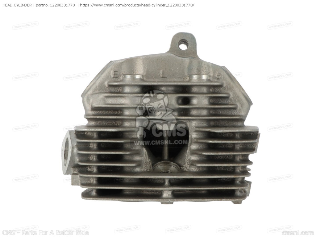

Bonjour les gars,
j' ai voulu explorer un peu plus cette histoire de culasses.
J' ai rassemblé les photos pour pouvoir mieux comparer.
En résumé, la 1ère de Kenavo ressemble fortement à celle de Montsegur.
Je suis allé voir celles que je possède, elles sont également pareilles au niveau des barrettes entre les ailettes.
La seconde de Kenavo ressemble fortement à celles qui servent d' illustration sur CMSNL.
A noter que des n° de série peuvent différer suivant les n° de série des CBS et des SL, cependant elles sont toutes illustrées par une même photo.
Ce qui peut différer également, ce sont les n° de fonderie, Honda a sûrement eu recours à plusieurs fondeurs, ce qui pourrait aussi expliquer les différences d' aspects dans les fonderies.
Celles de Kenavo :
125 SL de 1975 - Page 4 19_411
125 SL de 1975 - Page 4 19_311
Celle de Montsegur :
125 SL de 1975 - Page 4 20221212
Sur CMSNL :
https://www.cmsnl.com/honda-cb125s-general-export_model50464/head-cylinder_12200324010/
125 SL de 1975 - Page 4 Image10
Nombre de messages : 12986

Message  eldorado Dim 11 Déc - 17:06
Salut Kenavo,
j' ai eu Montsegur au téléphone.
A mon avis, son souci de connexion vient d' une erreur dans son mot de passe, qui doit différer un peu de celui qu' il utilisait auparavant.
Il est reconnu par le serveur, qui lui refuse l' accès pour erreur soit dans le nom ou dans le mot de passe.
A ce niveau là, je ne peux rien faire.
Le plus simple à mon avis est qu' il se recrée un nouveau compte.
125 SL de 1975 - Page 4 Empty Re: 125 SL de 1975
Message  eldorado Dim 11 Déc - 17:09
kenavo 24 a écrit:attention , le moteur rouge  N ' EST PAS DE SL!!!!!
mais cbs
Pas grave, les culasses sont les mêmes pour les deux modèles.
Il semble qu' il y ait eu deux séries de moteurs avec des petites différences dans les fonderies des culasses.

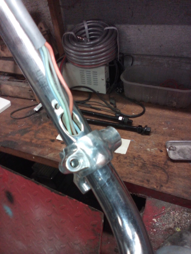

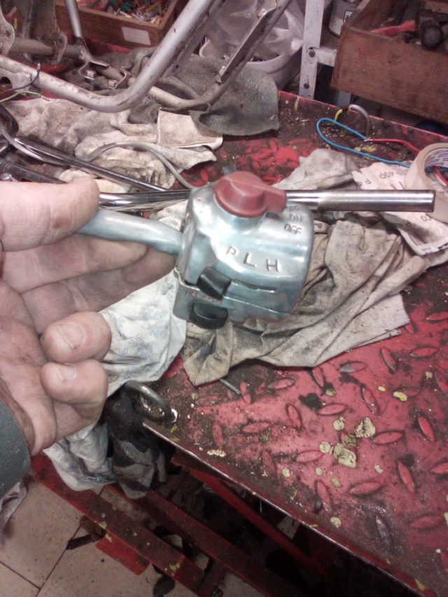

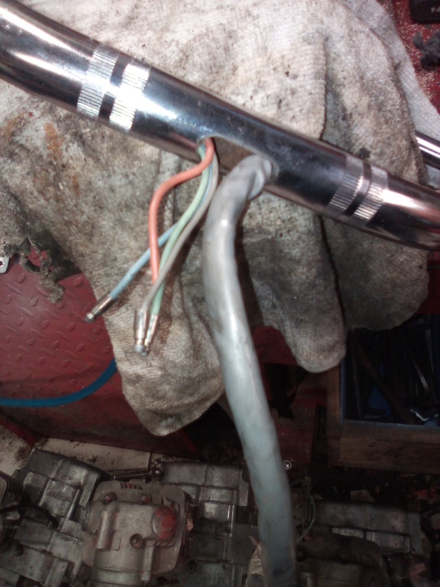

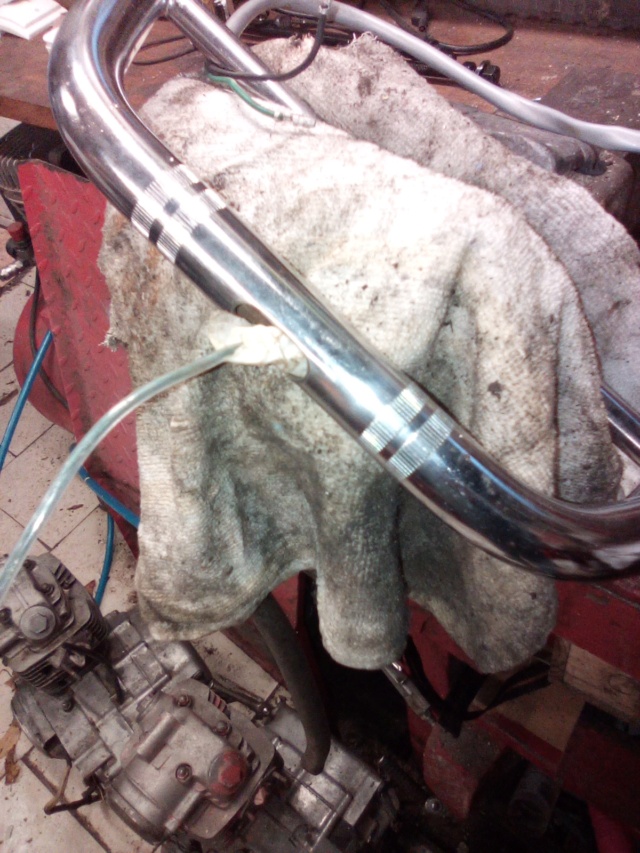

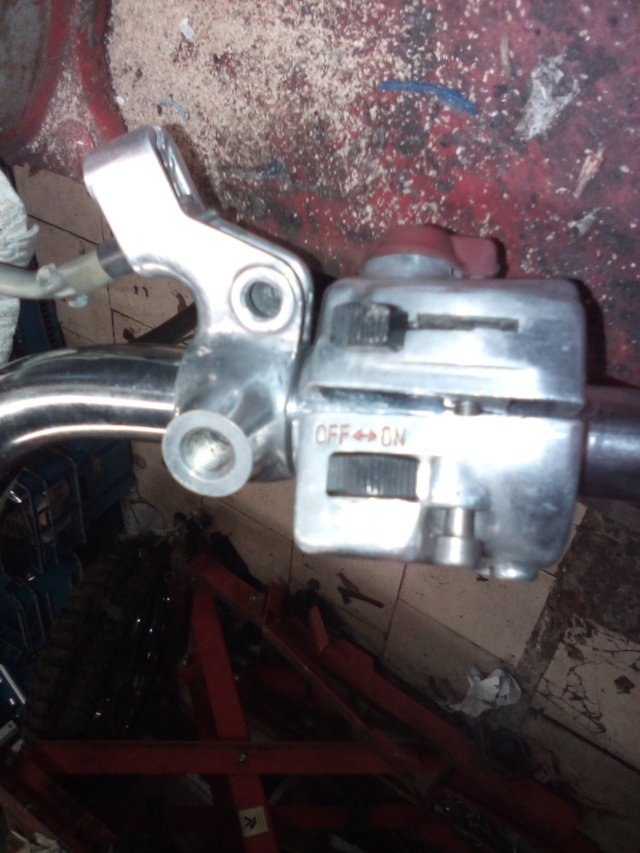

opération ,montage des comodos  ben c 'est con  faut passer les gaines  dans le guidon , y ' a rien de mieux pour bousiller  la gaine et les fils  ...... mais bon , c 'est comme ça
pour les retirés , pas de soucie  pour les remettre   c 'est pas la même chanson  ,  d 'abord bien nettoyer le guidon  et ses élément  support de levier de frein  et d 'embrayage  et les comodos  en eux même  , j 'ai tout passé a la polisseuse  ( ça brille)
avant
125 SL de 1975 - Page 4 Img_0175
pour enfiler la gaine  , dabord passer un fil pilote  puis bien l 'attacher   au groupe de fils  et puis ....; tirer  d 'un  bord et pousser  de l 'autre

de l 'autre coté c 'est bien plus facile  il n 'y a que 4 fils  pas besion de  'pilote '

Vévé pour les gaines il fallait mettre de la graisse autour des gaines et dans le guidon ça rentre tout seul ! Laughing Laughing et pour le reste tu nous fait une restau au top !!!!!!!!!!!!!!! bravo http://r11.imgfast.n

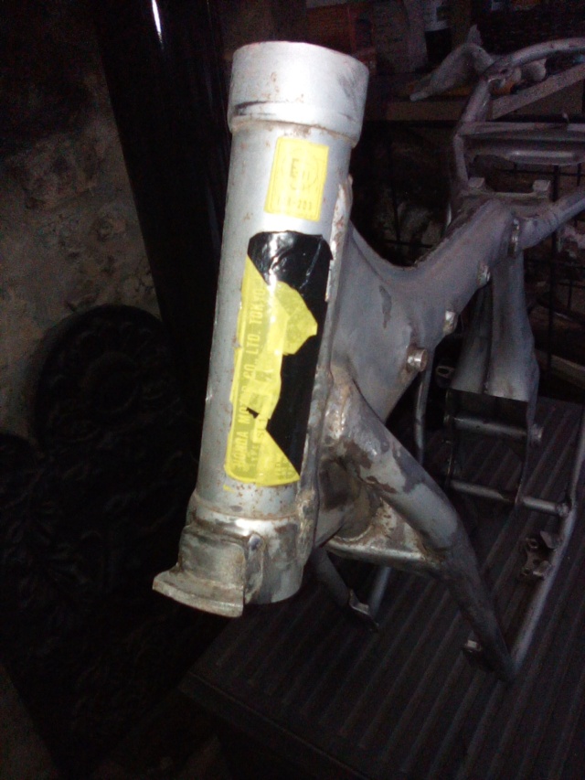

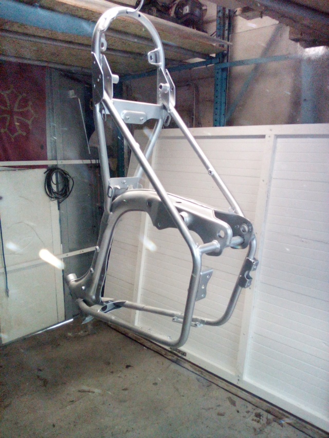

bon ,  au tour du cadre
poncage  complet  et puis  sur le  " grill " pour  que la feraille ne soit pas gelée  quand je vais le peindre
125 SL de 1975 - Page 4 Img_0210
cache de la plaque  , pas envie de la démonter et aussi cache de l 'autocollant (E 11)   je ne sais toujours pas ce que ça veux dire , peut etre une étiquette de controle
125 SL de 1975 - Page 4 Img_0211
puis 3 couches d  'appret
125 SL de 1975 - Page 4 Img_0212
125 SL de 1975 - Page 4 Img_0311
125 SL de 1975 - Page 4 Img_0312
puis peinture en gris , mais je trouve que ça bille trop
125 SL de 1975 - Page 4 Img_0315
125 SL de 1975 - Page 4 Img_0314
125 SL de 1975 - Page 4 Img_0316
125 SL de 1975 - Page 4 Img_0313

Message  eldorado Jeu 12 Jan - 19:11
Salut Kenavo !
Oui, pas simple de trouver la bonne nuance.
Le mieux, à mon avis, est de faire un test au préalable sur une petite partie du cadre pour comparer avec le gris d' origine.

Message  luigi63 Jeu 12 Jan - 20:11
Bonsoir Kenavo
Regarde  cela.
https://fr.wikipedia.org/wiki/Marquage_E

Message  kenavo 24 Jeu 12 Jan - 21:19
merci luigi
si je comprend bien , ce N° :
125 SL de 1975 - Page 4 Phot1310
signifie que depuis 1947 :
E pour l 'europe
:et 11 pour le royaume uni :
qui a homologué cette 125 dans toute l 'union européene
