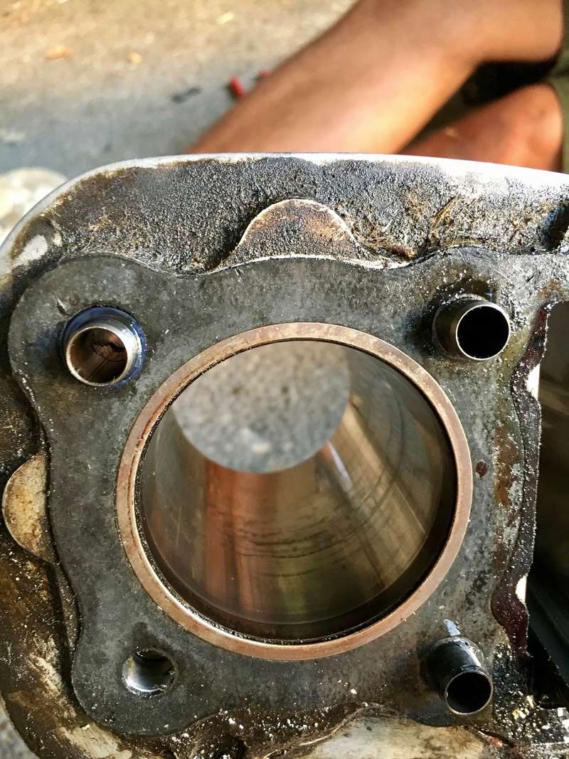

Salut à tous,
Voici des nouvelles fraîches !!
Tout d'abord une précision, j'ai changé la bougie cet après-midi et je retrouve l'etat dans lequel je l'avais achetée cad qu'elle tourne bien jusqu'à la moitié de la poignée mais fume tjs bien. Je pense sentir l'huile en effet et ca me paraît légèrement bleue comme fumée.
Ensuite et le plus important, on a démonté le haut moteur avec mon pote. Voici le résultat des radio docteur :
Premier étage :
Dessus dessous
Donc premier indice
Ensuite le le second étage et état du piston et cylindre:
Pour les soupapes, faut que je nettoie mais sur le coup d'oeil, ca a l'air d'être pas mal. Le piston a ramassé et lecylindre est encore en état correct. Les segments n'ont pas de probleme apparent en pfrottant l'ongle.
Et vous, vs en pensez quoi?

Il avoue, le drôle, ce que je disais depuis le début : ce moteur bouffe de l'huile comme une vieille péniche !!!
La bonne nouvelle est que le haut moteur (culasse + act) semblent OK.
Les mauvaises : ce n'est pas " à l'oeil" qu'on valide une ensemble cylindre/piston mais via une métrologie car le jeu normal est d'environ 4 à 5 centièmes donc ça ne se voit pas même avec une bonne vue.
J'ai la vague impression que tu vas devoir passer par un réalésage + kit piston segments ....
Il te faut trouver une boite qui fait des réalésages et leur demander de faire quelques mesures de l'ensemble; généralement c'est gratuit (si tu précises que c'est eux qui feront le réalésage). Une fois ces mesures de précisions connues on pourra aviser. Ca permettra aussi de savoir si ce moteur n'a pas déjà été réalésé.
aucun chiffres gravés sur le piston ?
Sur ces petits moteurs le tout ne coûte pas une fortune mais c'est pas gratuit quand même si on additionne le réalésage + kit piston + les joints. On n'en est pas là mais on s'en approche à grands pas
Ca confirme aussi mes sérieux doutes sur les 10.000 km de ce moteur, qui de toute évidence a déjà connu un pb de lubrification vu le piston ravagé. Désolé.
Haut les coeurs.....
faut toujours écouter les vieuxqui ont cons de l'expérience

Beaucoup d'info d'un coup!
Merci Sergio pour les vidéos.
Bon je n'ai plus qu'à chercher une boîte qui fait des réalésages alors. Je regarderai le piston demain si je peux pour te dire. Je commence à bien comprendre l'information.
Ne t'en fais pas, je ne m'étais pas non plus fait trop d'illusions sur le moteur. Mon objectif en l'achetant était d'apprendre la mécanique et mettre le nez dedans. C'est un challenge pour moi que de la remettre en bonne marche. Je veux apprendre.
Trialxls, je n'ai pas de joint torique sur la culasse, uniquement des joints plats métalliques revêtus. Avant d'acheter capocci ou chinois, je dois obligatoirement faire un réalésage ou puis je sauter cette et changer directement les pièces (question surement tres naive attention!)
PS: pr l'huile, tu en as à me conseiller? Merci
Vs êtes super les vieux cons!
Signé : Un moins vieux mais déjà con

Deux solutions
- achat kit piston puis réalésage de ton cylindre en fonction du piston pour respecter le bon jeu;
- achat d'un cylindre ayant été réalésé, avec son piston en espérant que le jeu ait été respecté. Je ne connaissais pas cette possibilité chez TBC
Faut voir le prix de chaque
L'huile de synthèse n'est pas recommandée sur ces brêlons car trop fluide semble-t-il.
Mon CG tourne à la semi-synthèse depuis toujours mais le choix de l'huile est très personnel. Je n'ai jamais trouvé de vrais tests de différentes huiles sur ces moteurs ancienne génération; dommage.
Faut pas oublier qu'une huile moyenne d'aujourd'hui est supérieure au haut de gamme d'il y a 30 ans.

La plupart des huiles de synthèse ou semi synthèse ont des additifs anti friction, donc pas top pour l'embrayage.
La solution du réalésage n'est pas évidente; environ 80€, plus piston 50€, joints 10€, alors qu'un kit de chez TBC ou chinois t'est proposé à moins cher.
Tu as ton petit joint torique en haut à gauche
trialxls- Nombre de messages : 1335
Re: reglage jeux aux soupapes
C'est p'têt l'absence de ce torique qui est la cause de la conso d'huile ...
