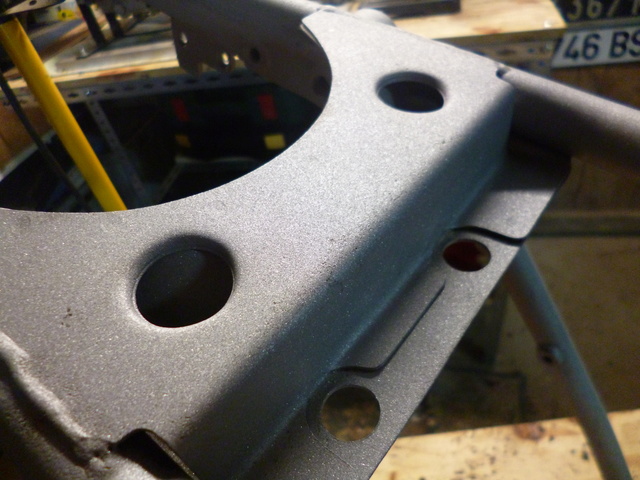

Cette nuit , j'ai laissé tremper le bo et le cadre dans un bain de soude.
Et ce matin , à la fraîche , j'ai sablé le bo , le té et le cadre.
Je suis satisfait de mes efforts.
Le BO
Le té inférieur
Le cadre
J 'ai bien fait attention de ne pas attaquer les N° de cadre.
L 'ensemble des pièces sablées
J 'ai même tenu compte de vos remarques , et j 'ai protégé les filetages de mes " donuts "
Bon , à voir tout ça , on pourrait croire que tout est nickel , et que Papy baigne dans le bonheur , mais comme toujours , je dois me rendre à l'évidence : La vie n 'est pas un long fleuve tranquille .
Le bain de soude et le sablage , ont viré la réparation que j 'avais réalisée sur le cadre.
Demain , je vais m' occuper de traiter ce problême.

Des news du cadre tout machonné0
Sa remise en êtat est un peu longue et m 'occupe pas mal. Mais comme ça, Mamy est tranquille.
Mon manque de pratique dans le domaine de la soudure , et mon matériel" riququi " , me font avancer au rythme d'un sénateur .
Toutes les parties , oú du laitier c'est déposé suite à des soudures à l'arc , sont difficiles à reprendre.
L ' excès de carbone contrarie les opérations de brasure..
Je dois enlever toutes traces de laitier , avant de braser..
Mais , je suis confiant et obstiné , j 'y arriverai . un jour peut être
Pour l'instant , avec mes chalumeaux de lopettes , j'ai foutu le feu à tout ce qui n'est pas brasure et acier stocké dans la cave.
Moi , si confiant d'habitude , je viens de sortir de la cave , toutes les bouteilles de gaz et les bidons de produits chimiques et de carburants..
C 'est trop tard pour les fleurs de Mamy stockées dans sa cave.
Même les plantes tropicales n 'ont pas survécues à la Canicule Gadinesque.
Mais les travaux continuent.
Je bouche les petits trous que j'ai découvert sur les tubes du cadre.
Je répare et je décape , les pièces noires avant leur mise en peinture.
Le pare boue arrière
Le sabot moteur.
Je continue à travailler sur le cadre.
Je reprends espoir En virant complètement le laitier j 'arrive à braser lentement , mais surement.

Quelques news de la Gadin's Factory.
Semaine dernière après pas mal de tentative , j'ai réussi à finir de réparer la partie supérieure du cadre.
A force de " masquagner" la partie abîmée , j'ai fini par la découper et la remplacer par une plaquette en tôle.
En réglant sur un ampérage "minimini" j 'ai réussi a souder à l'arc sans tout retrouer . Une bonne séance de " Flapage " le résultat est satisfaisant
Mercredi , séance de peinture , et séchage jusqu ' à ce matin.
Pour un essai de peinture epoxy , le résultat me va bien.
La partie réparée
Le cadre :
L 'ensemble des pièces peintes à l' epoxy
Le BO :
Le sabot :
Et le Té inférieur :
